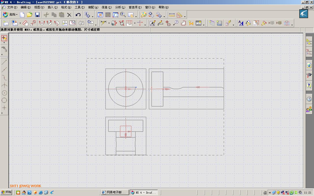

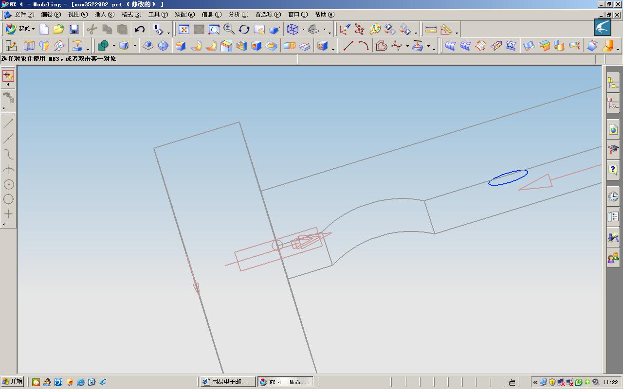

ug出图时有无关的面和线
: k- P& }, F. `+ Q4 d9 u去掉无关的草图及轴线" J2 F2 j6 j8 W4 c3 h0 _- h
一个一个隐藏太烦了0 h4 L6 o7 }" `& D
有好的办法吗

放在不同的层。然后定义其可见或不可见。

是楼主建模习惯有问题呀,在建模环境时就应该把不同对象分层存放的!UG就是这么用的,没有别的方法比这更好!

1.隐藏了草图及轴线+ x8 z, g  b, T( u# t; p
2.再出工程图就没问题了

就是用那个图层功能就得了1

(1)把它放在工作层里, `# y6 B) L& R8 K& q& I0 s
(2)把它隐藏起来
! V) y5 R, Y: H/ K7 b2 `(3)移除参数把它删除
