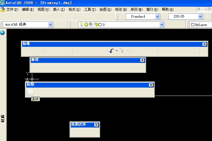

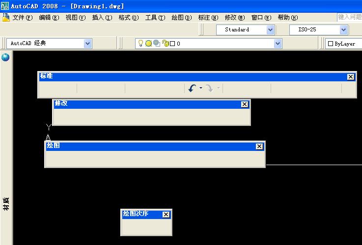

[求助] 装了2008但是工具条都是空白的?
发表于 2009-3-20 11:42:26 | 显示全部楼层 |阅读模式 来自: 中国广西桂林
发表于 2009-3-20 13:58:01 | 显示全部楼层 来自: 中国香港
会不会是系统显示的问题。) X, D- q5 i1 r! p$ m3 n; X- K
重启一下试试
 楼主| 发表于 2009-3-20 14:55:48 | 显示全部楼层 来自: 中国广西桂林
原帖由 zhanglili167 于 2009-3-20 13:58 发表 http://www.3dportal.cn/discuz/images/common/back.gif
& j' d3 [  M; r! b. C2 u9 ?会不会是系统显示的问题。
' ?, c+ b( A' \$ b' n* a) f6 E重启一下试试
9 @( V; ~9 d6 Z  ]重启了也这样,郁闷啊~~有没有高人指点一下~~~不胜感激!!!
发表于 2009-3-20 16:34:03 | 显示全部楼层 来自: 中国湖北武汉
有可能是安装的时候图片文件出了问题,你可以卸载掉,重新安装变试试。
 楼主| 发表于 2009-3-20 17:17:08 | 显示全部楼层 来自: 中国广西桂林
原帖由 fangyiqp 于 2009-3-20 16:34 发表 http://www.3dportal.cn/discuz/images/common/back.gif1 j8 y) f* i1 O+ {" [+ T9 M
; N- G7 d% x& z# j6 _4 x
安装的时候没出问题啊,很顺利,激活的时候也没问题
发表于 2009-3-20 20:55:03 | 显示全部楼层 来自: 中国江苏无锡
这是因为工具栏所参照 DLL文件或图像位图文件已被移走,或者位于软件使用的支持路径之外。
 楼主| 发表于 2009-3-23 09:18:34 | 显示全部楼层 来自: 中国广西贺州
原帖由 rongjian 于 2009-3-20 20:55 发表 http://www.3dportal.cn/discuz/images/common/back.gif
* `; r. _, i- ]. y. A& B8 ^, T这是因为工具栏所参照 DLL文件或图像位图文件已被移走,或者位于软件使用的支持路径之外。
6 ]) D' [9 H/ B* G: V' ^
那我应该怎么做呢??
发表于 2009-3-23 10:15:29 | 显示全部楼层 来自: 中国江苏无锡
这是我在欧特克公司网站的知识库里找到的原因,根据网站的解决方法为“可将文件移回它们的原始位置,或将新位置添加到支持路径。”但我不知道该DLL文件的文件名是什么,网站上也没有说明。
发表于 2009-3-23 10:15:58 | 显示全部楼层 来自: 中国云南红河哈尼族彝族自治州
又可能是你安装文件自身有问题。你卸载了把注册表清理一下重装看看能否解决。要是还是这个问题,那肯定是安装文件自身问题。
发表于 2009-3-23 10:39:32 | 显示全部楼层 来自: 中国广东韶关
CAD没装好重装,
发表于 2009-11-23 13:47:32 | 显示全部楼层 来自: 中国山东莱芜
回复 1# 桂林小飞 的帖子
你可能加载了某个外挂造成的,开始加载程序没有启动啊
发表于 2009-12-1 08:24:45 | 显示全部楼层 来自: 中国广东东莞
应该要修复安装了。
