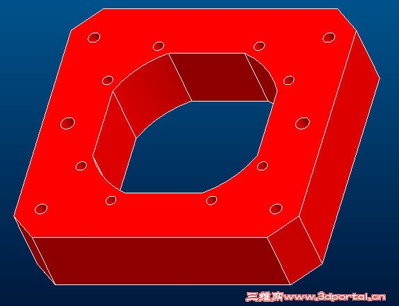

发表于 2009-3-20 14:53:36 | 显示全部楼层 来自: 中国台湾
原帖由 清爽风 于 2009-3-20 12:24 发表 http://www.3dportal.cn/discuz/images/common/back.gif) {. i' a# q% D! o( O" R: t! y* @
4.0里  很方便的  5.0 怎么稿呀
; b9 v0 i+ F: P" z
" c! R" [9 |# A* n5 X下圖示一種方法
参与人数 1三维币 +8 收起 理由

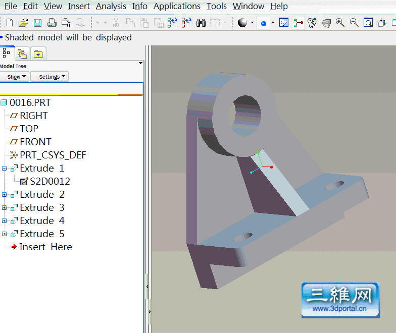

发表于 2011-6-21 19:32:41 | 显示全部楼层 来自: 中国上海
本帖最后由 renyueming2001 于 2011-6-21 19:34 编辑 . q# b" q% J6 l) i
  b0 p6 [6 l. Z
很方便的啦。请看附图
7 P. O$ _. ]/ y( ~8 @ Snap1.jpg
