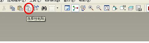

PROE4.0中,曲面移动命令在那可以找的到啊,请各位帮忙
发表于 2009-3-20 12:37:24 | 显示全部楼层 来自: 中国香港
估计是复制-特殊粘贴
参与人数 1三维币 +1 收起 理由
hjj123 + 1 应助
发表于 2009-3-20 12:40:06 | 显示全部楼层 来自: 中国浙江台州
楼上正解,楼上正解
发表于 2009-3-20 13:09:09 | 显示全部楼层 来自: 中国香港
4.0的话用复制---选择性粘贴命令可以实现曲面移动,也可以实现实体等的移动。
- T  j7 b. Y. k6 ^( Z但是条件必须是你的曲面或实体是独立的特征项,否则该命令不可用。解决方法是:4 L( S9 V* m/ \/ k% \
先用CTRL+C, CTRL+V复制曲面,使其成为一个独立特征后,再使用选择性粘贴命令。

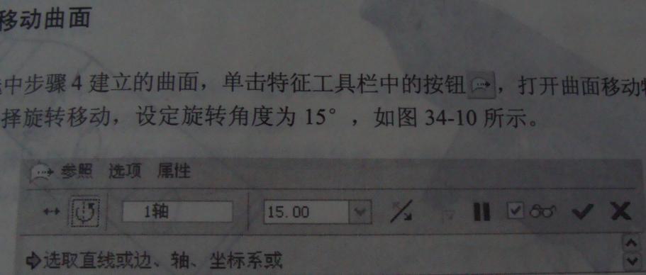

 楼主| 发表于 2009-3-20 19:26:54 | 显示全部楼层 来自: 中国浙江宁波
曲面移动命令
见附件,此命令可以在那找到

2.0的是复制,然后选择性粘贴
发表于 2009-9-26 15:25:59 | 显示全部楼层 来自: 中国江苏苏州
你们理解错了,只是移动这个命令,不是复制移动

我的理解
移动:建立曲面时就有了几何参照与约束关系,你只是想移动那就修改参照.: {  I2 k4 M& Y" T: ]
复制移动:不想动参照,那就在原来的面上再复制一个面,这个复制面用特殊粘贴再移动,原复制面可以隐藏,图层可设为不可见.

发表于 2012-8-20 15:43:05 | 显示全部楼层 来自: 中国北京
SHI.066 发表于 2009-3-20 19:26 static/image/common/back.gif
* E- q( N$ y' h% m见附件,此命令可以在那找到
" y5 Z6 v3 L$ N* M0 m. n1 z
你这是那个版本的?我找不到这个命令啊。
