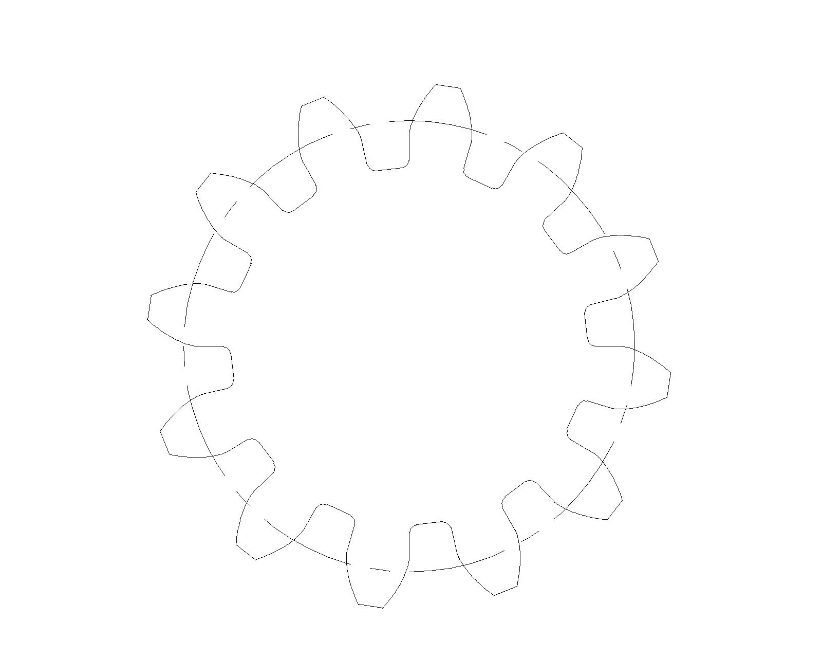

需要设计一个齿轮,模数0.5,齿数12。按照一般规律,该齿轮会产生根切。与其配合的齿条是一借用件,有现成零件,尽量不采用变位的方法。由于该传动仅仅是传递运动,没有精度要求,且负荷极轻,为了简化设计,拟直接采用根切的齿轮。希望能看到根切后的齿轮是啥样子的,根切后的齿根厚度是否会产生强度问题。希望高手能提供一个根切后的齿形图。谢谢!

不知这个能如你意呢?
3 y1 W% H) Q1 {' p0 H) f% w$ A直接用lsp程序生成的

谢谢你的帮助。从图上看,根切后齿根的强度应该是可以接受的。

不明白楼主为什么要这么做,既然和齿轮相配的是齿条,为什么不做变位齿轮呢?对齿条而言,变位与不变位齿形都是一样的,差别就在于齿轮和齿条的相对位置上,也就是说相对于未变位的齿轮,采用变位齿轮只要安装时把齿条(或齿轮)向外侧退一个变位距离就可以了,原来的齿条照样用。

谢谢4楼的指点。采用变位齿轮的设计后,小齿轮可以避免根切现象,而齿条只需平移后再啮合即可。我会考虑你的建议的。
