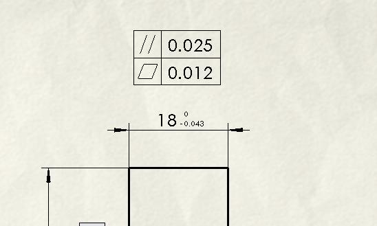

sw2008工程图是形位公差标注的引线如何才能标上?
 楼主| 发表于 2009-3-20 13:41:23 | 显示全部楼层 来自: 中国浙江温州
就是这样的如何自动标上引线,移动也随移动?

选好形位公差后,按鼠标左键拖动至你需要的目标位置,然后将引线头拖到标注的尺寸处即可。
发表于 2009-3-20 18:18:59 | 显示全部楼层 来自: 中国北京
如果是加到尺寸线上,就把形位公差拖拽到该尺寸上方,看到尺寸改变颜色时放置该公差;如果是加到某个面上,选中该公差,在左侧选择引线的第一项可加引线,再把箭头拖到该面上即可。. S6 a: _. W$ q3 V$ I# i8 V, H
正确的做法是先选择尺寸或面,再点击形位公差,这样就可自动添加到该尺寸或面上。

首先选中要标注的尺寸,然后点选【形位公差】,这样你所标注的形位公差就可以和对应的尺寸标注连接上。
