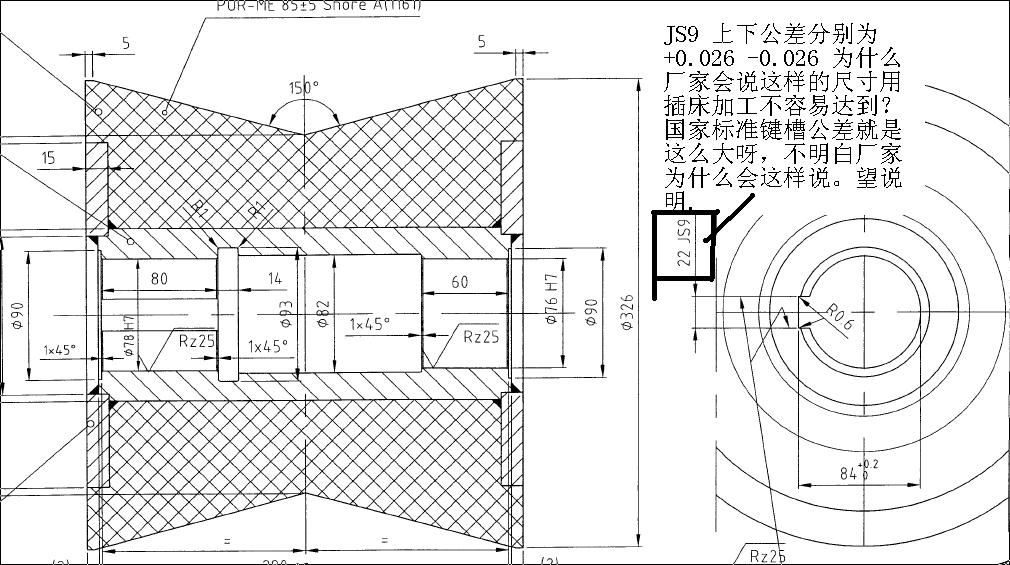

轴径 78 ,选用 22X 14X  100 的键 正常联接    轮毂槽 为 宽22 JS9  , JS9的公差为+/-0.026, 厂家说加工这样的键槽用插床加工很难达到,国家关于键的配合就有JS9这个公差等级,如果难做到的话,应该不会做成标准呀?
) G% V( U) D+ R! e- r& |; U' y          问题一:用插床来加工真的有难度吗?2 f5 }" j* {) Z$ }. S+ }
          问题二: 难度在哪?. o& o2 K  S8 l* [
          问题三:如果可以加工得到,为什么厂家他们会说难加工,是何原因呢?

分粗精两次加工,应该能达到,看图只有80深,主要是对称度要找好,精加工时用成型刀磨好宽度,一次完成22JS9。

别是厂家看你们这东东也没几件,油水也不怎么大,不想接单子,就糊弄糊弄你们的吧~~~

不能加工估计是价格方面的因素,不想接单,嫌烦吧。另找个加工厂看看喔
