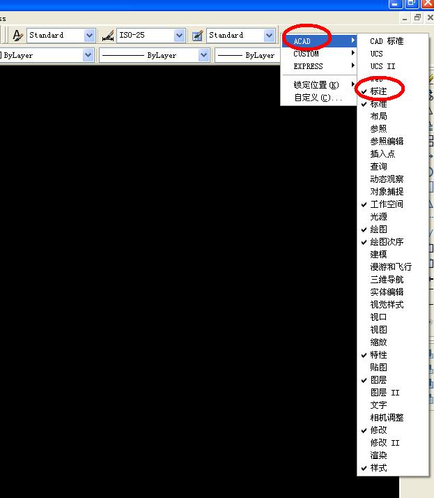

04版本的CAD可以在工具栏里调出命令快捷,现在安装了06版本的,不知道怎么调出比如线性标注的快捷图标放到CAD桌面的工具栏里???
发表于 2009-3-20 14:44:48 | 显示全部楼层 来自: 中国香港
在工具栏上单击右键,在“ACAD”里面选中“标注即可。

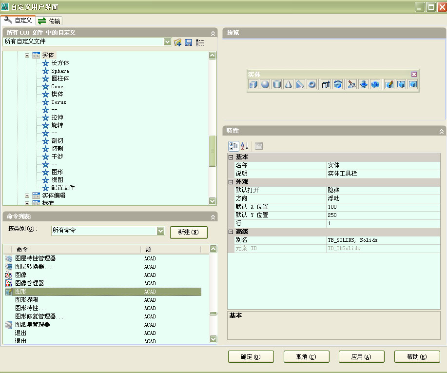

有四种方法:7 o' M  A9 }3 X) Q  v0 |  O* f
1.执行“视图”菜单下“工具栏(O)…”命令;
% p$ O$ x$ y6 A+ E, _0 |2.执行“工具”菜单下“自定义”子菜单下“输入自定义设置…”命令;3 w+ P% ]* o  F, h
3.在工具栏空白处单击鼠标右键,在跳出的菜单中选择“自定义”命令。
$ o# D8 g$ V  L& Z( ?+ J& y4.输入命令"CUI"。+ w2 {* E* M5 _/ D
以上方法均可以调出“自定义用户界面”对话框,打开相应的工具栏,在“命令列表”中找到你所要的命令后将它拖到工具栏里相应的位置就可以了。4 D$ u( [5 m1 ^
