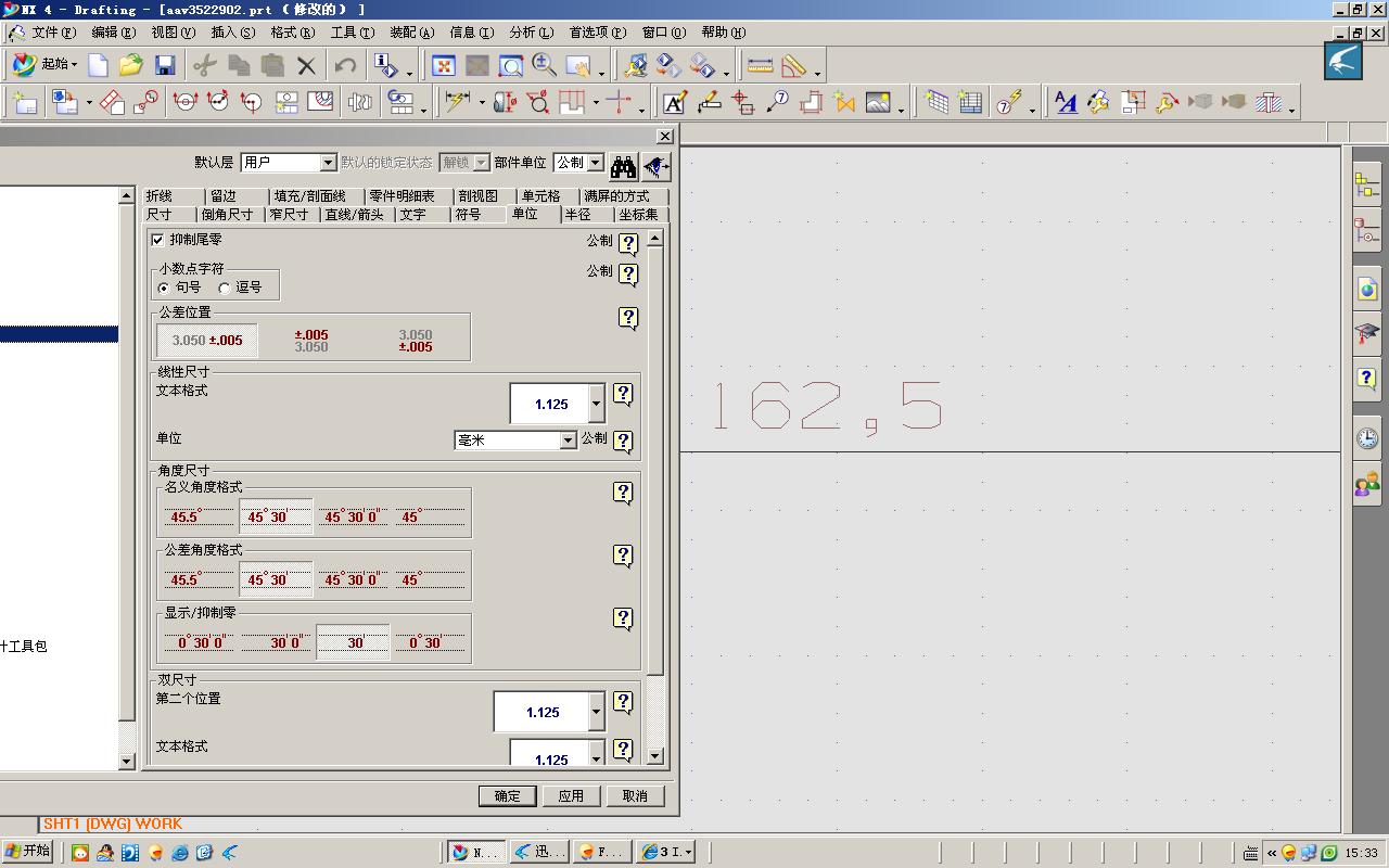

ug标注时的小数点,我在实用工具,用户默认设置里改过了为句号  ,怎么标注时候还是逗号啊

SF, 我坐着,你看看这个。! h7 r5 D) i4 ^$ p( m* ^

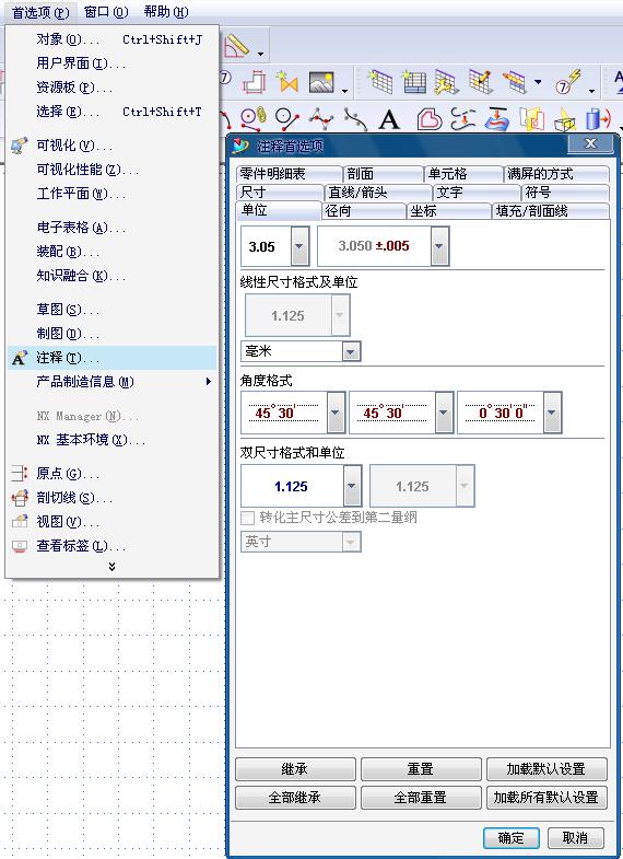

发表于 2009-3-20 18:05:11 | 显示全部楼层 来自: 中国广东广州
需要进如  制图 之后,点击 首选项-注释-单位  在那里选择才行。
7 ?7 a/ _' E+ \) x; L* k如图设置~   以后就可以不必每次都改了3 a( w, \4 [9 v8 q0 X5 I8 C

进如  制图 之后,点击——首选项——注释——单位  在那里选择句号。
