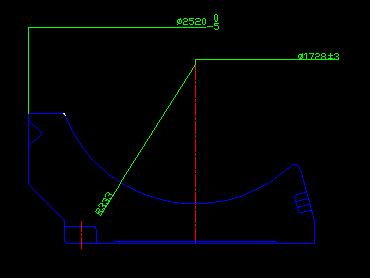

那位大侠有MPS立磨的参数资料!!磨盘直径与磨辊直径之间的关系!!比如:MPS225型号表示磨盘直径是2250、磨辊直径是1750!!辊盘直径是12块衬板装在一起的直径吗?也就是衬板的外圆直径!!
7 O# u  B0 Q8 M9 k磨辊直径是指磨辊的最大外径吗?如果是,哪么我的磨辊直径是2160,相对应的辊盘直径是多少?$ T) s4 d9 H9 G! d" v1 D
图片中的磨辊直径是2520还是1728+333+333?请大侠不惜赐教,小弟不胜感激!!) h9 c2 Y: r" E
