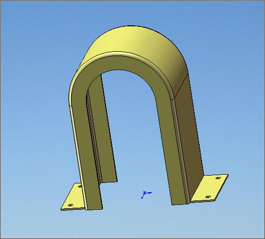

[求助] 钣金件怎么做?
发表于 2009-3-20 15:51:51 | 显示全部楼层 |阅读模式 来自: 中国广东韶关
发表于 2009-3-20 15:54:25 | 显示全部楼层 来自: 中国江苏苏州
方法太多了 拉伸   切割  在抽壳》》》
发表于 2009-3-20 15:55:23 | 显示全部楼层 来自: 中国上海
圆弧部分两侧的折弯是折不出来的拆成两个半环焊上就成了
 楼主| 发表于 2009-3-20 16:07:13 | 显示全部楼层 来自: 中国广东韶关
我用钣金在圆弧部分做不出来,采纳3楼的建议,感谢!
发表于 2009-3-20 17:51:36 | 显示全部楼层 来自: 中国辽宁营口
发表于 2009-3-24 13:43:02 | 显示全部楼层 来自: 中国上海
圆弧与直线之间无法一次生成,可以先折一个边,再用这个边的截面进行曲面扫描,可以的3 j: i! s8 V" |5 q7 L$ b

发表于 2009-3-24 13:56:37 | 显示全部楼层 来自: 中国江苏南京
这个钣金折不出来的吧
