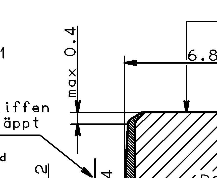

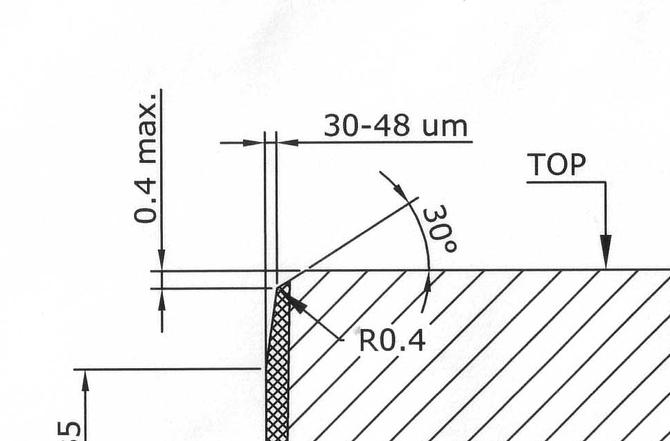

在工作中,经常会收到国外各个不同公司的图纸,因为各公司国籍不同,造成了绘图上有某些不一致。比如下面两张图片上的0.4 max. 和max. 0.4,哪一种方法会是最合适的。" C! D2 X6 H7 |' m. {4 u
我发现其实不论国内国外,上述的两种标注方式都在使用。我在这里就想请大家讨论一下,哪一种标注才是最合适的。

其实这两种标注方法都无可厚非,只要能把问题表示清楚,不引起误解,也不严重违反标准,什么样的标注方法都是可以接受的。拙见。

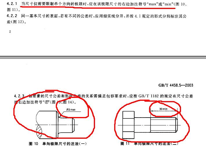

按照国家标准GB/T 4458.5-2003《机械制图 尺寸公差与配合注法》,“max"、“min”应标注在尺寸之后。
, f/ d- l" p" v! }! ?# FISO 129.1:2004《技术制图 尺寸和公差注法 第1部分 一般准则》、ASME Y14.5M-1994(R2004) 《尺寸与公差》也是这样规定的。/ u8 x  f9 I( s
. F1 {$ ^; p. c8 p, @有标准规定的还是按照标准规定的好。# ^. X) a) i+ {& E+ j& E( Y: K. o
5 I9 M+ j: B, e2 N+ S$ f
不过就这个尺寸标注,在前、在后都不会产生误解,同2楼意见。2 {% }2 ~! ^9 V. @- L8 k, X' R( c

“max"、“min”应标注在尺寸之后更加合理。+ G/ j/ t/ M  P% k
毕竟是标注尺寸,尺寸才是主体,后面才是对它的说明,如公差值,有效,最大,最小等。

按照国家标准GB/T 4458.5-2003《机械制图 尺寸公差与配合注法》,“max"、“min”应标注在尺寸之后。& ~0 a' r$ r! M

按标准应该标在数字的右面,但现在标在左面的人也不少,但都能看明白。
发表于 2009-9-7 10:06:16 | 显示全部楼层 来自: 中国山西太原
两种标法都可让人们理解意思,不会引起其它含义。但是标在数字右边比较符合国际习惯,正因如此我国制图标准中也这样规定,与国际接轨。标在右边表示下角码,是较好的表示方法。
