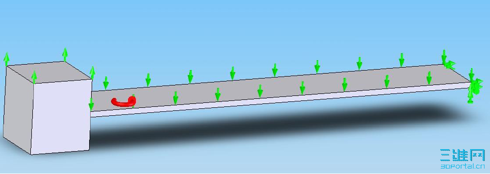

现在在学cosmos,但是上课是用英文的,而且在分析了很多的习题之后,发现对这两个应用十分的不清楚了。
4 x2 L7 S: E" P4 X3 J# ~/ f7 b% L/ b只针对实体网格:. V' A4 g6 U6 G" {% K) t. b% v- B
固定就是将所有平移自由度设定为零
. Y; C4 j# R9 K) F* }& ^( N  v不可移动就是所有平移自由度设定为零,
0 T6 M% c4 n) p8 F在cosmos的帮助中说这两者对于实体网格是没有区别的。
2 b) n, Q9 n1 V4 e, Q请看下面的这个练习题,在最右段绕一根轴旋转,但是在这个断面却用的是固定

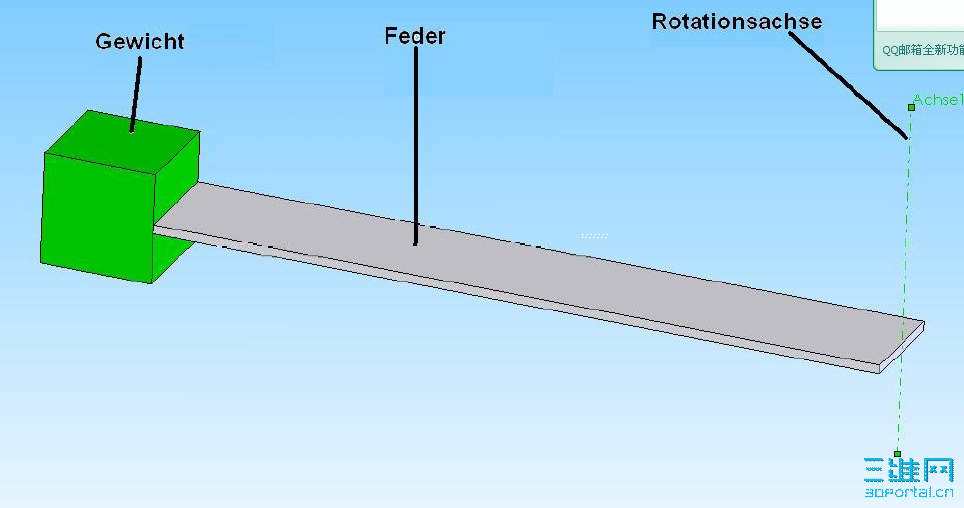

在最右段有一个轴Rotationsachse,两个部分都是绕着这个轴转,
- f& o) D( Q! z% K) r% w! d; V: _板和最左边的物体连接在一起,

 楼主| 发表于 2009-3-25 19:06:24 | 显示全部楼层 来自: 德国
我发现当我把最右段用fixiert的时候,结果就是正确的,但是还是不明白为什么
8 \+ U; b7 m( `4 V. Z, G% {! ?3 r' n
难道这个约束对于旋转体来说是约束他端面的位移的,可能这样与实际相符合,结果就是正确的,
4 ^8 H5 _* G0 w. @2 I# ]5 h6 }0 Z7 ?* r2 W

 楼主| 发表于 2009-3-25 19:11:32 | 显示全部楼层 来自: 德国
原帖由 tigerdak 于 2009-3-21 10:53 发表 http://www.3dportal.cn/discuz/images/common/back.gif
5 b0 k, g7 O) p$ F这些例子侧重于演示,实践性弱一些。整个右端面固定的方式,只有用一个刚度很大的构件限制它变形的情况下才成立,实际不一定这样。应用的时候按实际情况就可以了。2 u9 U7 Z( H. s' }
施加约束的时候固定和不可移动显然不同,不管是不 ...
/ B3 P) ~/ r2 k+ r4 m请看,旋转轴不是用的是分割线,而是建的一个轴,我用分割线当轴和新建一根轴两种方法都试过,结果却是两个相反的,用新建的轴(Achse)结果是正确的,分割线当轴不对
. f: Z1 X0 r9 e0 i请问这是为什么?
发表于 2009-3-26 00:39:55 | 显示全部楼层 来自: 中国上海
讨论的是固定谁,没讨论绕谁转。分割线和参考轴重合,所以绕分割线和参考轴效果一样。不同点是:约束分割线和端平面,效果不一样,应用场合不一样,按题目来说约束分割线更合理一些。约束谁和绕谁转是两个不同的事情,是两种约束。# s3 o4 f- U* c. G, Y! Y2 x: m
" a  O) `" b+ {/ Z: ^# O  s: G

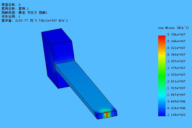

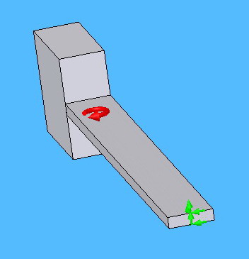

再说说固定和不可移动的区别:固定和不可移动对于体(volume,空间)效果是一样的,但是很少直接施加到体上,这种情况几乎不存在。直接加到体上是什么意思,就好比重力是直接加到体上的。大多数情况固定和不可移动是施加到点、线、面上的,这个时候它们是有区别:固定限制了全部6个自由度,不可移动约束了3到5个自由度。对于点,不可移动约束3个,对于线和面,约束5个。4 Y' W% l( \( L& t5 \0 B( {
8 R% r+ z8 u. ?0 r下图对分割线加了不可移动约束。
5 W* s) B! v  |  y/ v% H6 X$ T% X. C+ x4 v+ T
