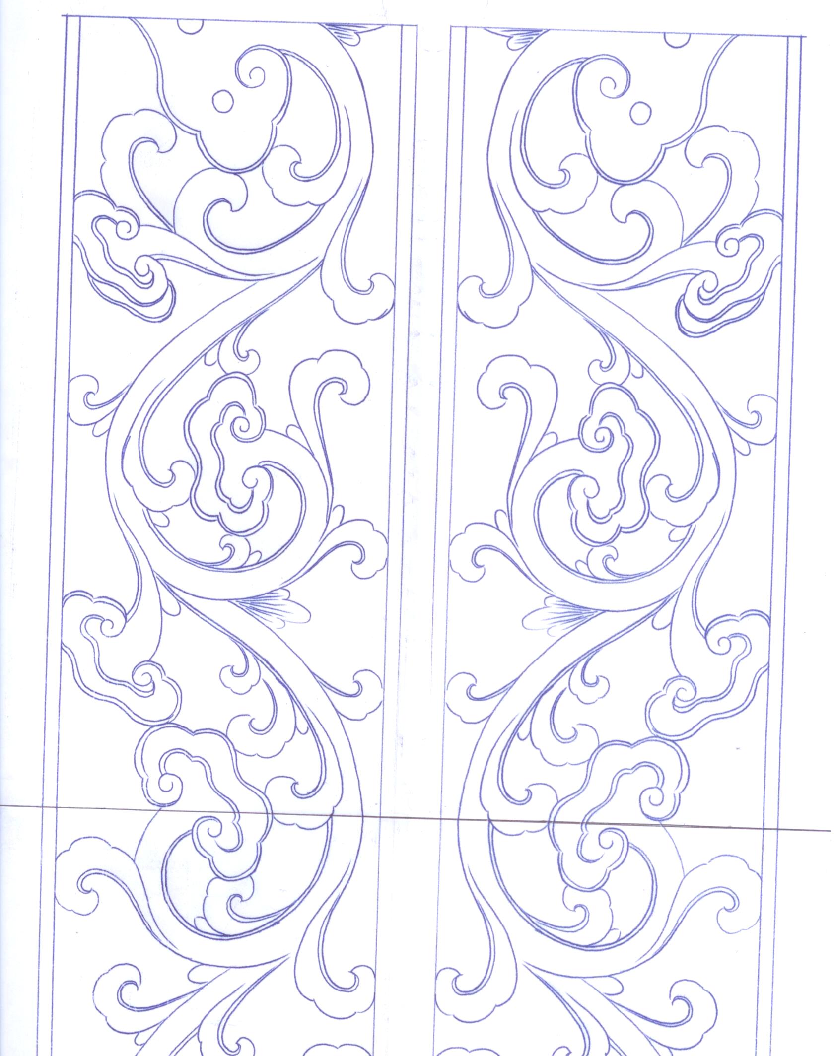

照片1.jpg 把这个花纹转化成精确的cad图纸  如何做 大家介绍下好的方法啊 如何将花纹照片 转化成精确的cad图纸  (要精确的啊和照片一样哦

在CAXA电子图板中,将图做背景,然后进行描图

可以把图片粘贴在CAD软件里,打散后连接不过也比较慢。

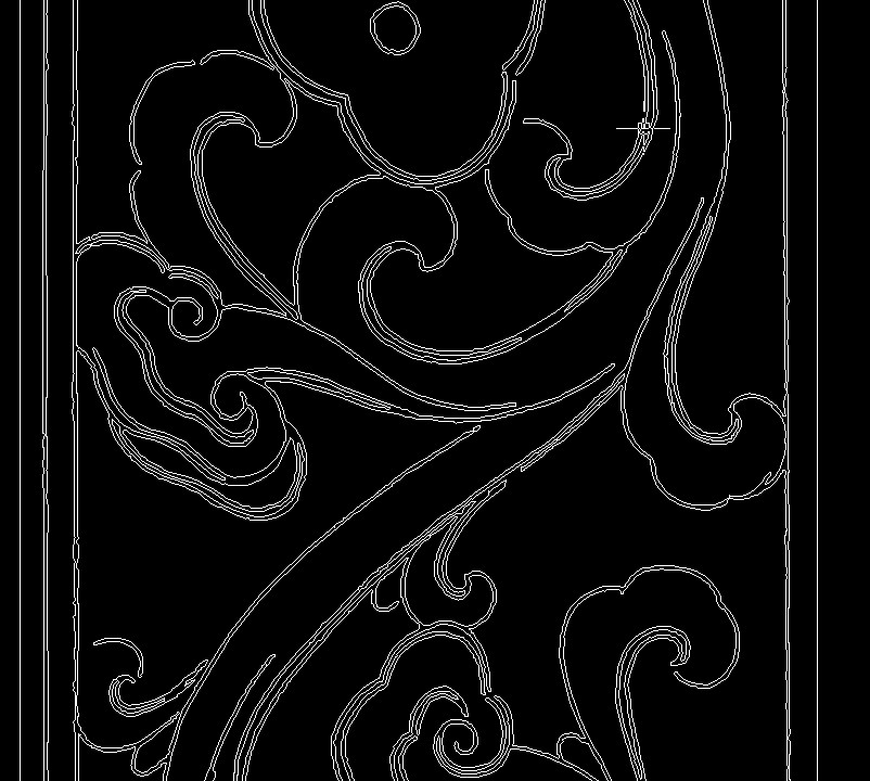

我遇到这情况就把它插入ACAD的光栅图像,再用样条曲线描一遍。

很精确比较难,你可以使用caxa线切割,里面有个图片转换成线条,但也做不到很精确,如果图片的颜色比较淡,出错越多,图片颜色越明显,出的图纸越精确,也可以使用一些外部软件,只能是形似,要精确很难
