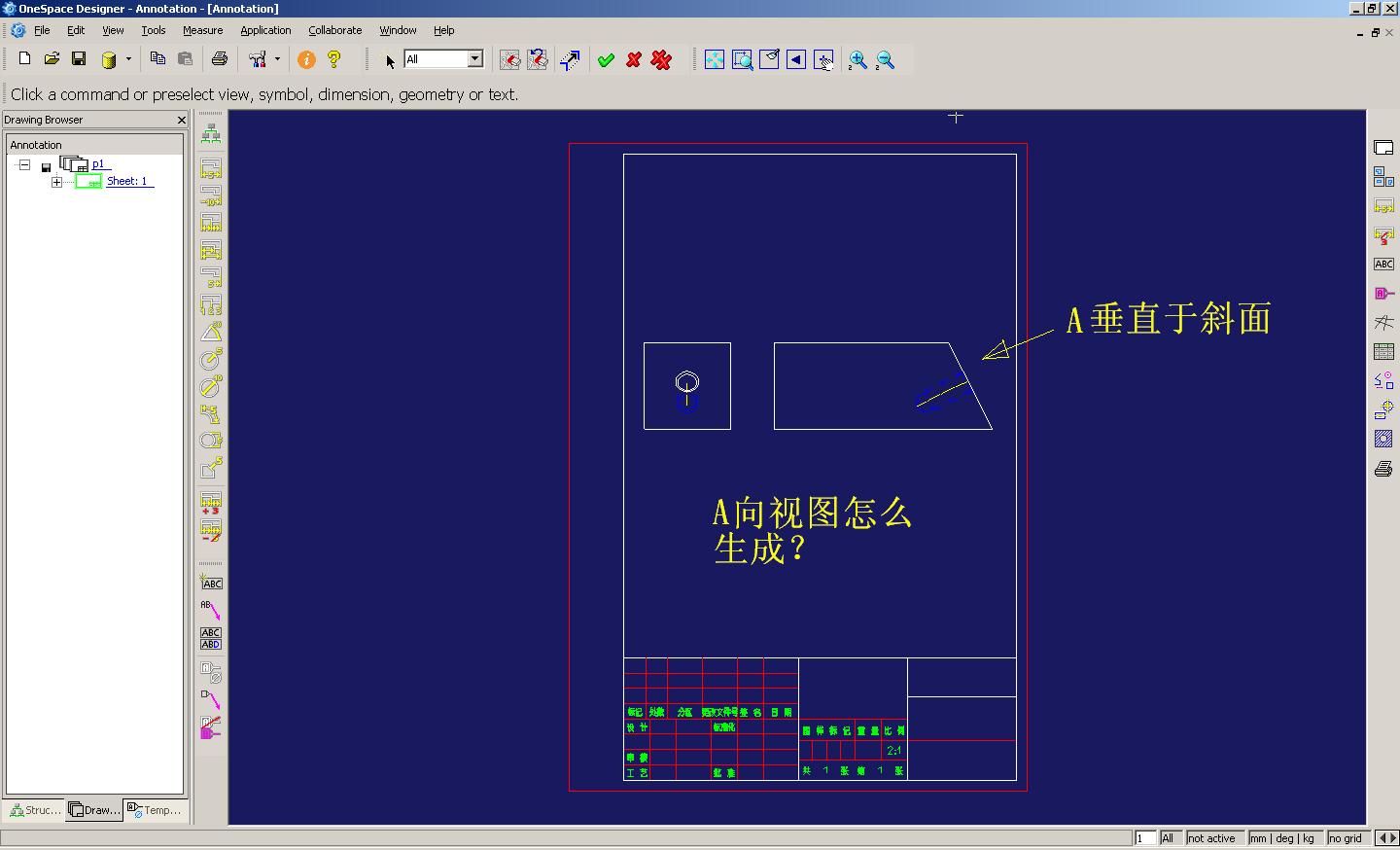

[求助] 怎样生成向视图?
发表于 2009-3-20 21:35:21 | 显示全部楼层 |阅读模式 来自: 中国四川成都
怎样生成向视图?/ Z' s  ]/ _- ^5 b5 b/ u
如, 从倾面看过去的那种, 不是正视图。4 X5 U) N; T2 ?7 [  a; r7 o3 V
谢谢!!!

还不明白楼主的意思,请仔细说明一下,或图示
 楼主| 发表于 2009-3-22 21:21:22 | 显示全部楼层 来自: 中国四川成都
如下图所示:

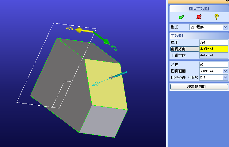

你把前视方向设置到跟斜面垂直的方向不就行了么,不知道我这么理解是不是lz的意思

回复 3# vcmasm2008 的帖子
如mtmc,使用添加general视图,定义好front和up方向即可
 楼主| 发表于 2009-3-24 21:43:05 | 显示全部楼层 来自: 中国四川成都
我是说直接生成的功能.
发表于 2009-3-25 09:05:40 | 显示全部楼层 来自: 中国浙江杭州

General view
这个情况下,general view比较方便适当。程序大致如下...
; s% ]6 [' B+ ~[Views] > click [Direction] in [General view] > right-click in 3D VP > [viewing] > [view by face] > click the face to define direction > right-click in 3D VP > [apply this direction] > place the view > [ok].
