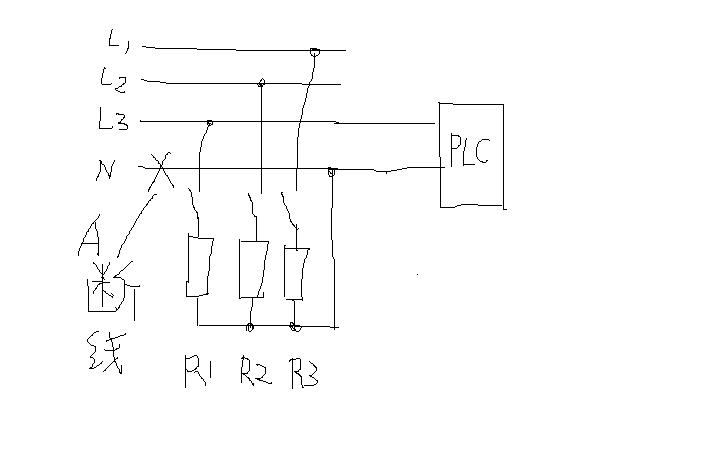

6 Z- K- m' Q& C( `2 Z3.可以让许多设备电源线引入时只要3条相线,方便。在实际运用中,如果用相线和零线作为控制电源,常发现因为零线往往细小,而且用户容易忽视,造成零线易断,零线断后,控制电源的相线与另一相可能造成回路,电压上升到380VAC,烧毁如开关电源、PLC等有耐压限制的电器。
发表于 2009-4-10 16:55:35 | 显示全部楼层 来自: 中国福建龙岩
例:(随便画的图、不好看别见怪)
2 _9 ^9 r5 m5 F, P- o2 O; E当A处断线时,R2或R3接通很容易造成PLC电源电压过高,R2或R3阻抗很小时PLC电源电压会更高,甚至达380V
! H. g; j. F/ l' j9 w" L* q6 s% q. G) G1 z3 D# l% l1 b
[ 本帖最后由 lsjkfb 于 2009-4-10 16:58 编辑 ]
