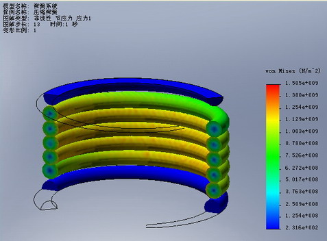

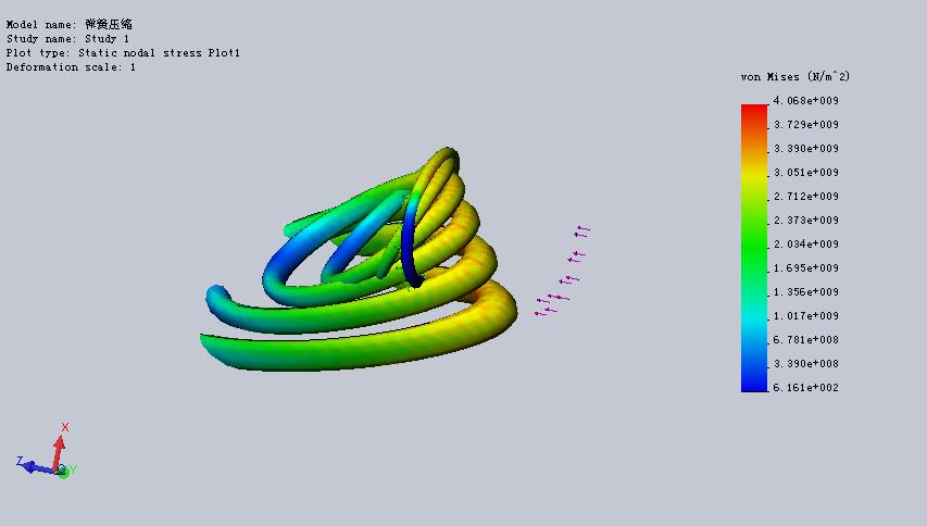

圆柱螺旋压缩弹簧的应力分析,结果如下:; O/ W( L* S- K8 f" T3 r& q
$ E# p% e7 X( F" i8 I
/ _0 }0 I- R. g3 B) ] 弹簧压缩-Study 1-Stress-Plot1 (-vonMises-).jpg
4 I- s* l6 C6 I* z) m$ u" z' |, z+ \' u! m6 Q0 z) _, t
* ]9 o  u: ~+ j3 w5 D: Z据说要施加轴向约束结果才对,大家看看如何约束?

压缩量比较大的时候把弹簧放在两块板之间,通过板间接对弹簧施加约束比较好。固定接触面间设成接合,可能会接触的面间设成无穿透。

书上说,弹簧不好固定也不好加负荷,所以在其两端加两个圆盘。固定一端圆盘的底面,在另一端的圆盘圆柱面上加径向约束,再施加力。

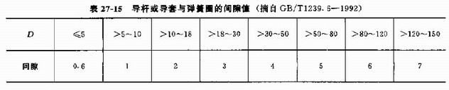

1. 压缩弹簧设计的时候一般要做失稳校核,高径比b=H0/D 要满足以下要求
0 M3 m' G& P* J+ W$ H    两端固定b≤5.3,一端固定一端回转b≤3.7,两端回转b≤2.6。+ n$ U8 t8 h; l1 M/ u/ `# z
    即使有导向结构也不一定会对弹簧起约束作用,大多情况下只为增加设备的可靠性。
4 F: l, V. p7 t# |3 U  _8 [+ x, ?9 R
2. 导向结构和弹簧之间要保留一定的间隙以避免摩擦。所以正常工作的弹簧特别是刚度大的弹簧是不要与导向结构接触的。6 L% ~2 [2 T5 e9 i( D

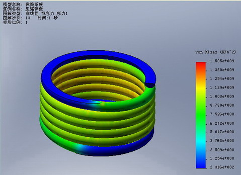

至于不加径向约束分析会失败,也很正常,和设置有关,非线性分析的影响因素本身就比线性分析多很多,总之以实际情况为准。做了个例子,不加径向约束,模型在附件里。
1 G+ l( L/ s- _: E, m8 _% {3 u
5 R, G( W. u1 t# F+ x$ w2 I: {+ Z1 N4 q* \3 P  m
