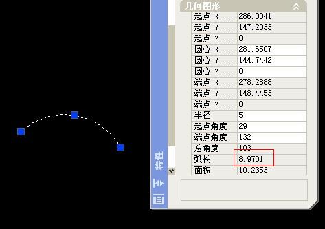

发表于 2009-3-21 11:51:37 | 显示全部楼层 来自: 中国上海
也可以选中圆弧,用属性查询,双击圆弧就可以了。

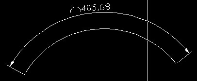

发表于 2009-3-21 13:13:16 | 显示全部楼层 来自: 中国江苏无锡
用标注的方法:0 R, ^0 W! _/ G& x
1.点标注工具栏上"弧长"按钮;8 @% T% J) {0 P7 w6 r. i7 B
2.执行菜单"标注"→"弧长"命令;' r/ g4 E! X/ Z0 f& e) O
3.输入命令"DIMARC"2 `5 h! q6 |9 N) `$ E! X# C* D# t* |
然后选择弧线段就可以标出弧长了。
