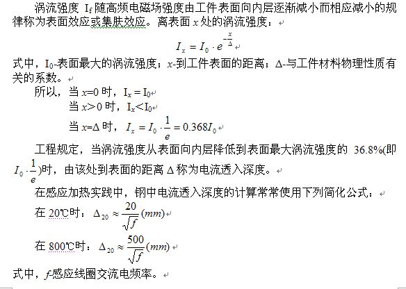

请问高频淬火电源的频率跟淬火的钢热透的深度计算公式是否为:D=50/√频率,谢谢
发表于 2009-3-21 14:09:04 | 显示全部楼层 来自: 中国江苏南京
频率越高,电流渗透深度越薄,具体计算见截图
发表于 2009-3-21 17:04:11 | 显示全部楼层 来自: 中国山东济宁
正常淬火深度是1~3mm,但是可以根据自己的需要调整感应器与零件的间隙和电源的频率来达到自己的工艺目的
发表于 2009-3-22 09:53:48 | 显示全部楼层 来自: 中国浙江温州
支持楼上两位所说,如要精确掌握可针对某产品需淬火的部位,制作模拟试样加热淬火剖开查验工艺参数实施效果。
