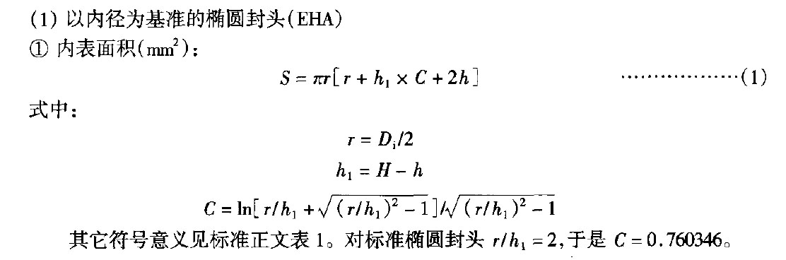

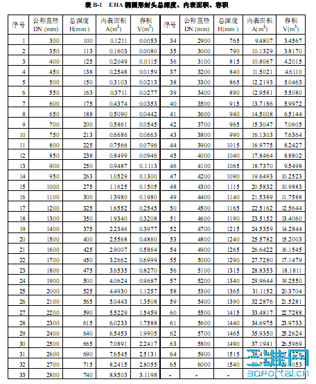

标准椭圆形封头的内表面积怎么算的啊
发表于 2009-3-21 14:14:24 | 显示全部楼层 来自: 中国辽宁营口
0.35πDˇ2
发表于 2009-3-21 17:15:01 | 显示全部楼层 来自: 中国江苏无锡
封头标准的附录里有公式。
% y% _) K7 r# s& Q& D 3-20-1.jpg 8 S$ n" o* d/ z+ F3 \9 X" s

发表于 2009-3-21 17:36:41 | 显示全部楼层 来自: 中国广东佛山
2楼的是经验公式?好象不太准啊,标封可以查标准的,非标的可以用CAD画一个实体出来,再用查询命令就行了

发表于 2009-3-21 20:04:39 | 显示全部楼层 来自: 中国辽宁大连
封头的内表面积可以在标准中查到吧。
发表于 2009-3-25 12:27:09 | 显示全部楼层 来自: 中国江苏南京
标准里面有:% j5 Y. U- p; _1 j

发表于 2009-7-24 17:50:11 | 显示全部楼层 来自: 中国北京
标准编制说明里面有
" e! W4 R/ M" S4 y# Y" ?8 g也可以用三维作图法求出来
发表于 2009-8-12 14:02:14 | 显示全部楼层 来自: 中国浙江温州
内表面积=(1.084*直径*直径+3.1415926*直径*直边高度)/1000000
