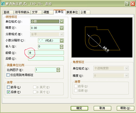

在cad2006和之前的版本中,如果文字样式中的字体选择为仿宋体,那么直径符号就会变成方框,%%c显示出来也是方框。每次都需要用查找替换来解决,或者不能用仿宋体改用西文字体或宋体。4 v( X1 ^- W6 M" J9 \3 H3 A

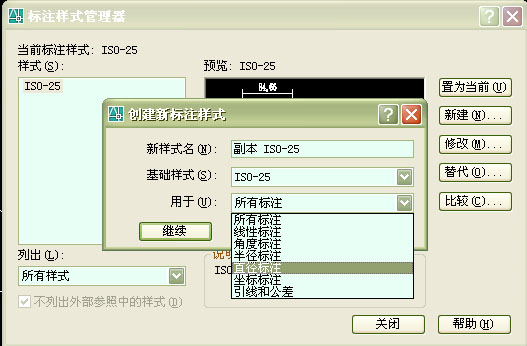

可以新建一个直径标注,在"主单位"页面里的前缀里用中文输入"φ",则在标注直径时,系统会用中文的"φ"来代替%%c。
