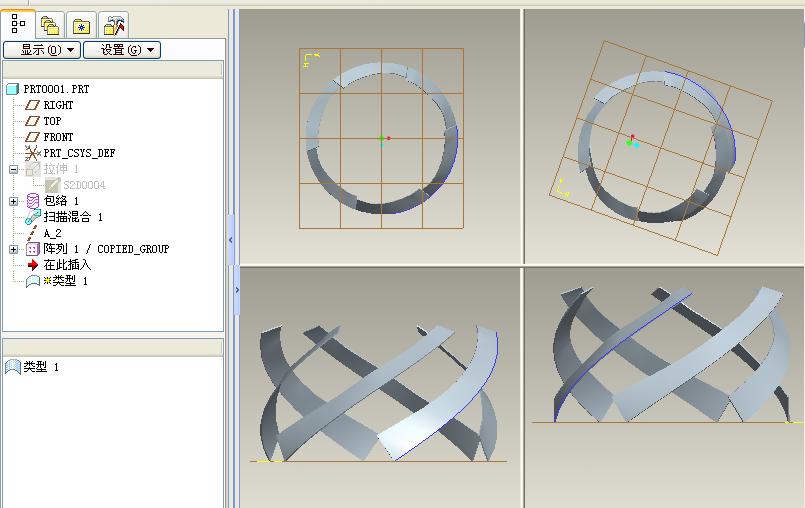

[讨论] 180度螺旋扫描??
发表于 2009-3-21 21:49:27 | 显示全部楼层 |阅读模式 来自: 中国江苏徐州
发表于 2009-3-21 22:18:30 | 显示全部楼层 来自: 中国广东东莞
如果你想指定扫描的角度,那只能选择“扫描混合”命令,在这里可以随意指定旋转角度,从0到360均可。

原帖由 jiang_hx4041 于 2009-3-21 21:49 发表 http://www.3dportal.cn/discuz/images/common/back.gif( m. B5 n* \+ P( H4 \5 O- N/ L$ }
试图进行螺旋叶片的建模,但发现每次螺旋都扫描了360度,不知有没有高人指点一下,* q6 w0 R/ N5 Y
扫描轨迹到终点是只扫描到一定角度(例180度而不是360度)。以下是我画的但每次都是360度(俯视可以看出来。

发一个源文件上来,大家一起看看。

不知道楼主是不是想要这种效果呢。
