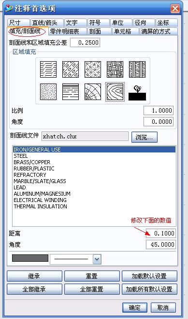

请问怎样可以在UG制图里修改剖视图中的"图案填充"的线的密度啊!``
) z; _6 \( S: C8 O0 l% [, T9 H) q; Z* E9 ^7 _( l
有的时候我去剖很小的产品根本看不到剖面里所填充的线!````
发表于 2009-3-22 08:43:32 | 显示全部楼层 来自: 中国山东潍坊
如下图:

 楼主| 发表于 2009-3-23 22:38:40 | 显示全部楼层 来自: 中国广东东莞
回复 2# chaseeker 的帖子
谢谢了哦!`~~~
" a7 C- u2 h% W5 p3 j$ v& D+ B6 K+ u) X- N! D
终于可以解决这个问题了~`
