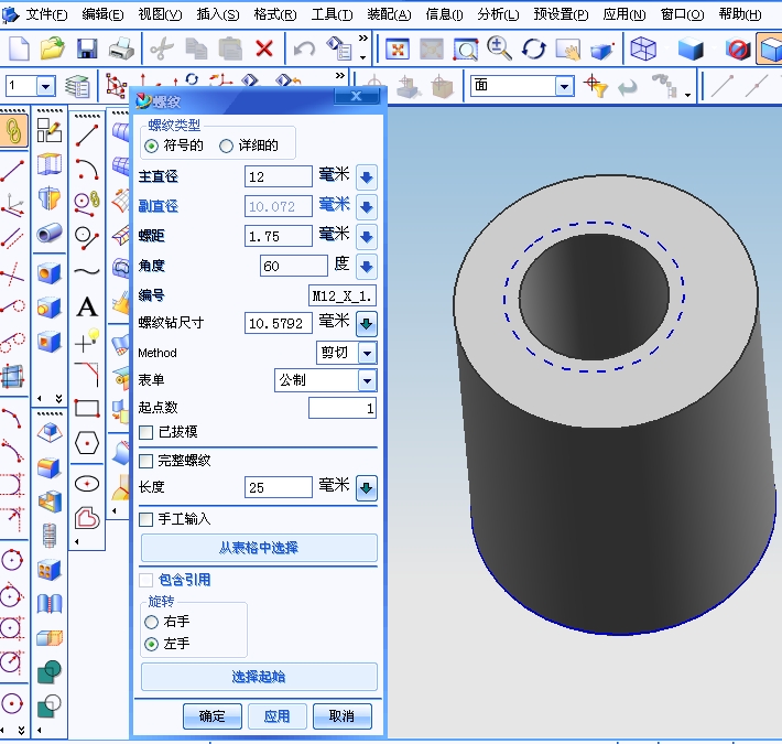

有哪位高手知道3.0 中内螺纹怎么画呀? 试了几 次都是画的外螺纹!!

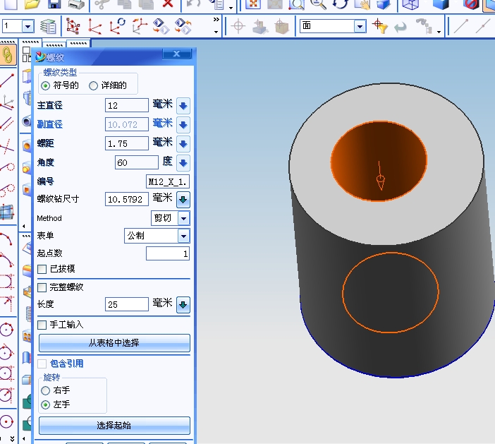

发表于 2009-3-22 08:30:24 | 显示全部楼层 来自: 中国山东潍坊
一样的做法,只是提示你选圆柱面时你选内圆柱面就是了。
 楼主| 发表于 2009-3-22 09:26:01 | 显示全部楼层 来自: 中国江苏常州
上面好像没有什么选择呀!点确定后上面就只有虚线了~~
发表于 2009-3-22 11:02:56 | 显示全部楼层 来自: 中国陕西西安
点选“详细的”,就可以了。
 楼主| 发表于 2009-3-22 11:34:05 | 显示全部楼层 来自: 中国江苏常州
谢谢~~~  在厂你点N次“详细”也没有成功!!  现在搞定了!!谢谢~~~~~··
