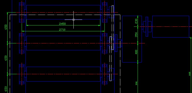

求助如何计算电机承载多大力
6 \3 g, w2 \2 f1 J8 F7 l! F求助如何计算电机承载多大力?' p) w  H9 U; ]1 S/ y
2 d% ?! U& W8 W, }( L
1、电机:7.5kw 705r/min7 z- A/ }8 m& z; g1 `! H" p
硬齿面减速机速比1:53 H) K$ t. ^+ j4 R4 B. r
# p; k# b; Y- f6 ^8 z5 ]8 d6 g辊道上的重物为  7吨  。重物的长度刚刚好在三条辊道的上,  v( {; j9 h, L( A
也就是这个电机要带动7吨的重物+三条辊道自重约0.6吨+链条重+链条失效+传输实效以及其他摩擦力等' U6 o% V  A. a
$ p& h: @3 g$ L) L
请问:这样子的配制,电机吃的消吗?如何计算呢,请朋友帮忙计算下 感谢,因为在下 对计算真是一巧不通,不知道下如何下手!
" U4 Y3 \# T, E. f* W% `5 S带动三条地辊如下面,简单图----最下面-----( d* p# g. }: O$ f4 l
; X; c8 I( z/ O" P) o4 V1 d
2、如果我把重物加到  13吨 ,电机需要大大的功率呢,转速与速比不变---如何计算呢* p0 P1 z! L5 }. j: M& b7 j$ Y
, i" Q9 O" \& {  w6 n
3、2、如果我把重物加到  17吨 ,电机需要大大的功率呢,转速与速比不变----如何计算呢
# R4 H5 H: O$ b; x
/ {& g' n, \! Z5 p* M--感谢大家!
/ m- I  c, z* R, H2 L- o9 m 2.jpg
发表于 2009-3-22 10:19:17 | 显示全部楼层 来自: 中国广东深圳
搬運物總重量 ︰W=600kg 搬送速度 ︰V=9.5m/min

发表于 2009-3-22 10:20:52 | 显示全部楼层 来自: 中国广东深圳
搬運物總重量 ︰W=600kg
( x/ u! x  U+ H搬送速度 ︰V=9.5m/min 9 Y5 A) b; j" p0 C6 u% M! v- Y" G+ U
與導軌之摩擦係數︰μ=0.15 . Z) c) L  S: L6 w% X5 D4 A0 h/ B
鍊輪傳動效率 ︰η1=0.95
" R1 J  H  k' O減速機傳動效率 ︰η2=0.9
0 U" D1 r  N# @7 J9 p運轉時間 ︰8小時/日 ! P! K* d$ f& s/ C% z+ k! {& u  l
起動次數 ︰1回/分, 中衝擊
  Q+ T5 o- v1 f% m- \使用電源 ︰三相200V,60Hz

決定減速比後,由使用機械之條件換算其扭力
3 {2 x8 L- @) w$ m4 }6 {/ `
  • 先算出輸送帶滾輪之扭力(T1)
    6 K' E. _* w% p( Z% M" iT1=(μ x荷重x滾輪半徑)/η1
  • 再換算成減速機出力軸所須扭力(T2)1 H: f: u8 y% E$ ~  e" k6 D
    T2=(T1x鍊輪減速比) /η2
    / Z: {0 @! [$ m1 ?( q! ~! ~4 t
1.T1=μ x W (D/2)/η1
0 E1 X5 V0 b9 H) C$ g  =0.15x600x(0.2/2) /0.95
) h" q% W9 U" R: z/ T: ~" W3 v; Z7 d  =9.5kgf-m $ @  d% E+ ~6 u' g/ m+ P% t& B
2.T2=(T1x1/2)/η2! D+ ^! d! Q5 o3 W  S- a! s
  =(9.5x1/2)/ 0.9
2 c7 m1 Y& R5 ^0 e  =5.28kgf-m1 X0 w9 m2 p( V5 C/ j. u3 E
 9 g  D! s9 n) C0 ^
" ?% r+ P: U: D3 t  |
) x3 r. y$ E, n% r" z. M) V. J
; r# b& l) S) _. J& h
查負荷系數表
0 ^, Q* N7 a" a
T3=T2 x K, @- |1 Q  {8 Y% s. w
 =5.28x1.25
$ v& p& q; r! C# _6 ^ =6.6kgf-m
0 v! [* R1 E+ H* i
. P/ a! U6 t* H% a% h
9 J8 _9 i) U# O' Y* p& n
最後換算成馬力(Hp)
0 A' ~- u7 g% sHp=(補正扭力x出力軸轉數)/716.2
7 L; E4 U  r, h8 r6 H$ p3 g# ]
Hp=(T3xN2)/716.28 L$ q+ t  B0 M& f
 =(6.6x35)/716.2- P* e, a) Q* y
 =0.3(1/2Hp馬達適用)
