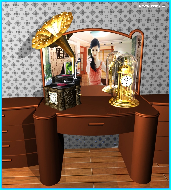

老作品新花样,cad2007渲染

真牛人也,渲染得这么好,能教授经验吗?渲染参数太难调了,唉,不得其法啊.

我都用3dsmax渲染的,cad渲染的效果相对较差。不过你渲染的很好,支持。
发表于 2009-5-1 20:24:21 | 显示全部楼层 来自: 中国广西贺州
够牛气! 不过,楼主也应施舍到底啦,传上具体过程,也好让莱鸟好好学习嘛. 谢了

) w5 C* m( o  [; b1 P  `具体过程没法讲具体,说简单不简单,看似图形很多,而且都是以前做的拼凑在一起,说难也不难,都是一些基础图形组成的也没什么难度含量,只要会做三维图细心点就能做出来。关键的还是渲染效果,图中主要是四类,金属、木材、玻璃和镜子。其他三个是常用材质,就讲镜子照物的效果:镜子材质的反光度、不透明度和反射都是100,其余均为0。在模型图正面作一面域,在面域上附着一选好的图片,在模型和面域间设置一相机。调整好照相机的视角后就可以渲染了。这时渲染后镜子里的效果就会照出面域上的图画了。
