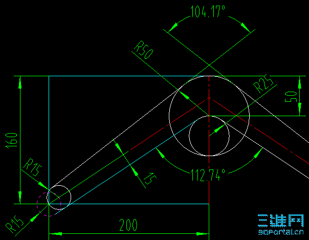

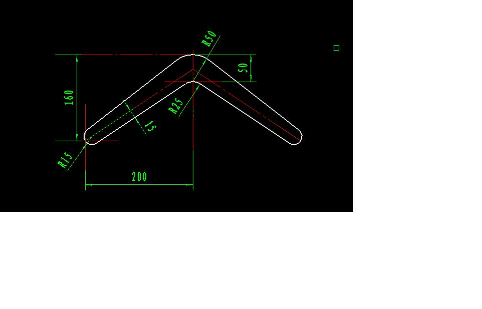

尺寸如下图所示(我画的不精确):在线等。。。。' V5 \. g7 X& ?- i9 k: w  f

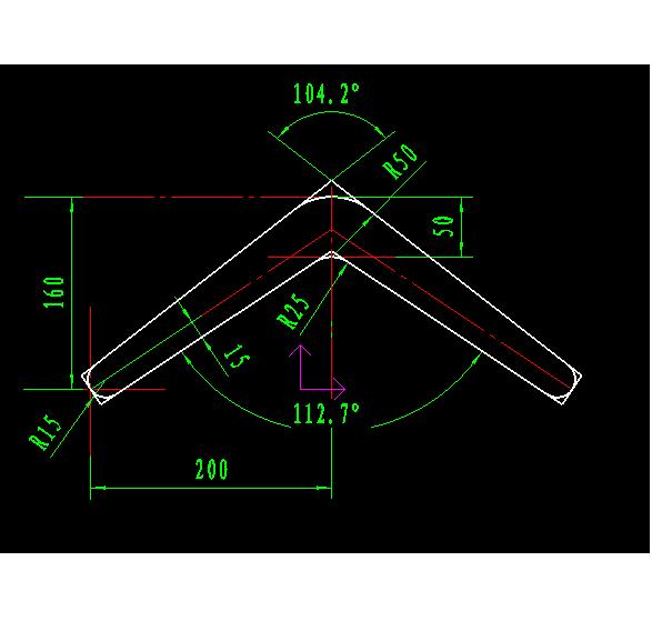

我是近似画法,画的不精确!给出的源文件R25圆弧与直线不相切。求精确画法

原帖由 maomaomeng 于 2009-3-22 14:23 发表 http://www.3dportal.cn/discuz/images/common/back.gif
. V; l; }6 D$ V作长方形200*160以下端点为圆心做15的园,右边线镜向。
  {4 ?8 |- t' J4 o" g( T/ n. O. r做小园切线连接上端点,和50的点,圆弧过渡两条切线就好。
* q% {- T, P8 {3 ^7 \7 ?4 @9 D另外你的图标注的是不是有问题,距离不到圆心?
* y8 x5 g" @* K+ i+ O4 r你的做法与图的尺寸不符!我标的尺寸没错,目的是根据图中尺寸出图。

根据所述画出来角度有误差啊!

看看我做的的。 ① 先画200×160的矩形; ② 画R50和R25的圆; ③ 画R15的虚线圆; ④ 画R15和R25的切线(青色); ⑤ 画第④步的切线的平行线,距离15; ⑥ 画白色的R15的圆; ⑦ 画R15和R50的切线; ⑧ 以矩形的右边为轴镜像; ⑨ 删除、裁减不需要的线; ⑩ 标注尺寸 Snap2.png

该图的关键是作R15的虚线圆,画出这个圆,其他的一切迎刃而解。但是这个图的标注方式+ j* z1 n$ p2 ?6 [* z- E
确实不太合理。画好的源文件附上。

估计原图(手工绘制)是一位技师出身的老师父画的,这只是图中的一小部分,原图的尺寸标注有很多重复或不规范的地方。2 `* i8 n1 H4 k5 m/ H/ {
fanfu的虚线圆真是秒笔!令人茅塞顿开!多谢fanfu!多谢!
