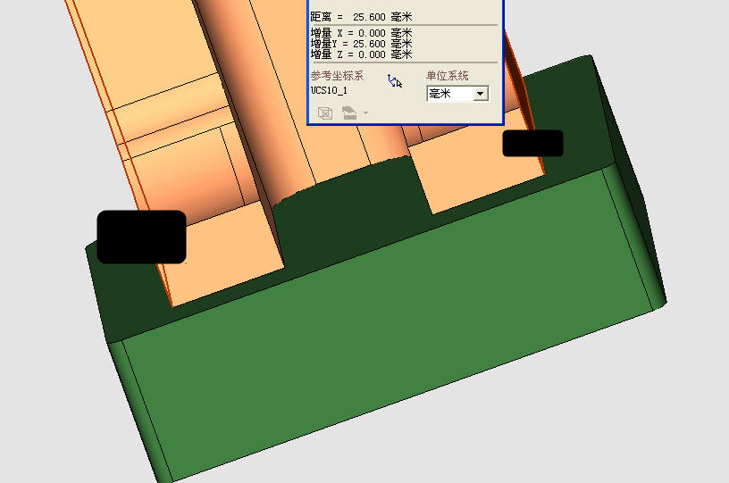

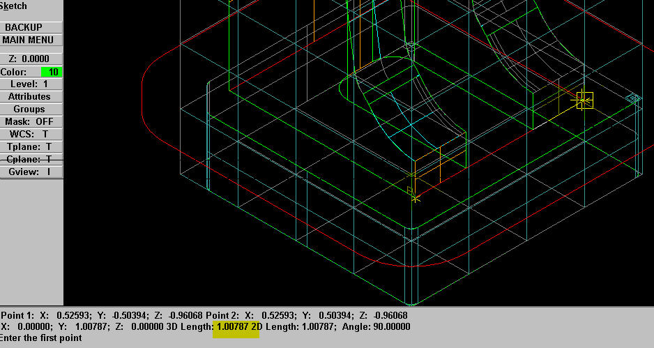

MASTECAM转IGS档严重变形主要是变小 各位是哪里的参数没搞好吗??每次从X2版转过来好麻烦不爽啊
发表于 2009-3-23 01:18:43 | 显示全部楼层 来自: 中国河南平顶山
改变一下公制\英制设置试一试。

貌似cimatron里面转过来的! _) @( B; d+ p) @7 |; X
mastercam使用公制配置文件就可以了
发表于 2009-3-23 18:42:39 | 显示全部楼层 来自: 中国广东佛山
我觉得也是公制和英制的问题。
8 J( U# q  R( D" H0 B( d
' N& }. \3 P* r3 O6 S2 y1英寸=25.4mm
