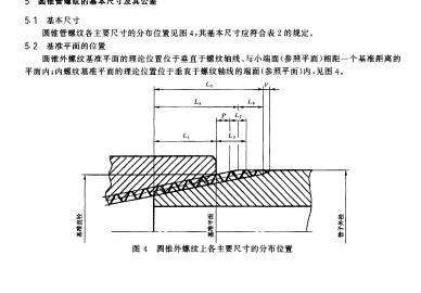

碰到一NPT管螺纹,客户要求钻孔底孔尺寸为0.332,而我们车间加工认为是0.344,与客户沟通,客户坚持图纸没有错误,认为就应该是0.332而不是0.344,并提供相关标准。标准附后,但客户是选择的表中外螺纹小端面内的基本小径作为钻孔底孔尺寸的,这一点我不是理解。因为我是加工的内螺纹,为什么选择外螺纹小端面的基本小径,为什么不选择基本平面内的基本直径中的小径呢,而我们车间恰恰认为应该是基本平面内的基本直径中的小径才是钻孔的底孔尺寸!0 C* Q& t# n( e# Z+ u5 I
这两者,哪一方才是正确的!希望大家发表一下自己的看法!附上螺纹标准中的一页!( v9 {/ e# N: C& h# V% W- S# |1 Q
另外NPT螺纹与NPTF螺纹在钻底孔时的尺寸要求是否是一样的,还是一样的,仅仅丝锥不一样呢?0 C1 ~' {( R7 ]

发表于 2009-3-22 21:07:32 | 显示全部楼层 来自: 中国上海
首先,NPT螺纹是没有圆柱螺纹的。在美国标准中圆柱的管螺纹代号是NPSC。
) b7 c+ Q- ~8 L其次,你的客户的要求是对的。请看下图尺寸分布,对于内螺纹来说,基本尺寸就是端面处螺纹尺寸,如果按照基本尺寸的小径加工内螺纹底孔,那圆锥内螺纹的牙顶都是被削平的,没有一个牙是完整的。按照外螺纹小端的小径加工内螺纹底孔,可以保证内螺纹在基准距离(图中L1)深度上螺纹牙是完整的。& G9 Z& C& I- @( H/ @

发表于 2009-3-23 09:28:19 | 显示全部楼层 来自: 中国山西太原
1/8NPT,底孔直径应该这样计算,以外螺纹小端面的小径8.481mm为基准,减去表中给的装配余量长度为2.822mm所形成的锥度减量,即2.822mm×1/16=0.176mm,8.481mm - 0.176mm=8.305mm。
+ @4 c. H5 ?$ Y# q即1/8NPT的底孔直径应为φ8.3mm(0.33英寸)。

 楼主| 发表于 2009-3-23 20:21:26 | 显示全部楼层 来自: 中国江苏无锡
5楼的朋友LHF999说的很对,但还有以下疑惑请大家再讨论讨论!
9 q5 `# j* K6 x9 O2 S/ H0 c, Q2 J这样说来,在加工NPT圆锥管螺纹时,钻底孔时要采取 如6楼“gaoyns”朋友的说法8.305钻孔,但这样一来采用丝锥攻螺纹时将会很费劲。或者采用一种锥度钻头1/16锥镀钻底孔,保证L1+2.822深度尺寸为8.305,这样能行得通吗?
' }/ j6 K7 l6 B- B大家在加工此类螺纹时是如何加工的,是加工成直孔还是锥孔?

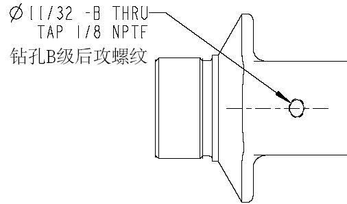

首先感谢 9楼版主 liu song yun 的帮助,在标准ASME B1.20.1的附录中我的确找到了“建议锥管螺纹的底孔尺寸为0.322”也证实我客户的要求是正确的,我们都被一些传统的做法给迷糊了。再次感谢版主。
0 _5 @8 q5 U9 ?6 I另外我还想再讨论一下,NPT是一般密封的管螺纹参见ASMT B1.20.1S标准,而NPTF是干密封的管螺纹参见ASME B1.20.3标准。版主所所说的NTPF为NPT的内螺纹有误,版主所说的NPTF应该是指的NPT FEMALE 和另外一个外螺纹NPT MALE ,这里的FEMALE MALE是指的公母的意思,应该不可以缩写为NPTF或NPTM的,这想应该是这样的。
# v! d  ?5 p  `, o0 T( b, v所以这里还有我的另一个问题希望大家再讨论一下,NPTF(干密封管螺纹Dryseal Pipe Threads)的加工问题,它的钻孔底孔尺寸是多少呢?我手里的一份同一客户的图纸标注的尺寸为11/32 (0.344),这个尺寸又是从何而来的,又是有何依据,希望大家再讨论一下!
