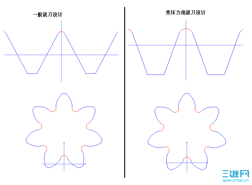

发表于 2009-3-25 21:48:37 | 显示全部楼层 来自: 日本
原帖由 wuaimin 于 2009-3-25 21:01 发表 http://www.3dportal.cn/discuz/images/common/back.gif0 `! i2 ~1 y  ?0 c
谢谢参与讨论,按我们设计的齿轮参数做出的滚刀刀尖是尖的,无倒角(刀具厂家也未向我们反馈信息),刀具到厂后才知道;滚刀加工出的齿轮齿根也是尖的,担心在使用过程中出现问题。
/ D2 i! D; U$ C9 b& |7 D
我上面说的刀具过尖会与刀具寿命有关是理论上的情形,实际跟齿轮材料有关,基本不会影响寿命的情况也很多。如果能实现沟通的话,下次可以建议刀具设计者考虑变压力角。另外刀具齿顶尖跟齿轮齿根尖应该没有联系,如果齿轮齿根尖应该是齿轮参数本身所致,即使采用变压力角设计根部过渡曲线变化不大,这是在两者都采用单圆弧的情况。但是这个跟齿轮具体参数也有关系,如果你给出那个齿根是尖的齿轮的数据的话我可以看看。& Q4 j- y4 n( v: X  O' M
9 u% j8 G* W; l' y9 Y! B
下面这个是Mn=3 PA=28 Z=7 B=40 X=0 DK=33.4135 DR=19.91355(标准齿高)全圆弧一般设计与变压力角设计的齿条齿形和齿轮齿形对比。可以看到,齿条差距较大,变压力角更为协调,而齿轮过渡曲线类似,而且变压力角的TIF整整小了0.2,是变压力角设计十分成功的应用,你可以参考一下。
  p: I$ P9 c2 ]* I1 W$ J0 k$ [
例图
例图

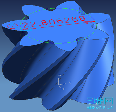

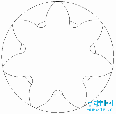

发表于 2009-3-26 11:42:05 | 显示全部楼层 来自: 中国陕西西安
回复 12# logxing 的帖子
logxing你好!
. i# D$ D5 b  v$ S: C1 y我按照你的参数顺手造了一下型,看到28滚刀的单圆弧齿根,好像比你图示的大一点儿。
( F) C& p. C/ h. h. N( q7 M" E你给的滚刀齿顶高系数是多少?
/ w, Z4 M! R( D" r4 m4 x TC08.png
hero2006 + 3 技术讨论
发表于 2009-3-26 11:54:16 | 显示全部楼层 来自: 日本
DK=33.4135 DR=19.91355是标准齿高,因此滚刀齿顶高系数1.25。3 ]5 ~, e) e* @% F; G
放缩比例不同看图是很难看出有没有差异来的,不如比比Tif,我的是22.806268。如果过渡曲线不一致,tif也不可能一致。

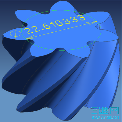

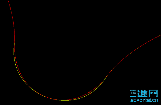

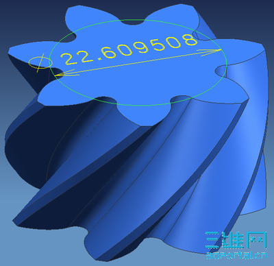

发表于 2009-3-30 14:19:12 | 显示全部楼层 来自: 中国陕西西安
原帖由 logxing 于 2009-3-25 21:48 发表 http://www.3dportal.cn/discuz/images/common/back.gif
/ b( [" g, t1 P0 y. d1 A! ]! O5 A/ _0 S" e
我上面说的刀具过尖会与刀具寿命有关是理论上的情形,实际跟齿轮材料有关,基本不会影响寿命的情况也很多。如果能实现沟通的话,下次可以建议刀具设计者考虑变压力角。...
$ s' T2 a1 I" K) a2 i0 d
* d$ j( N8 u! H& w. M4 N3 \, i
变压力角滚刀为20°时,Tif如下图示:
3 S9 U1 I  N' V! Z. K. h/ [; q Gear1-A-Mar09.png 1 A. d' `/ O0 b  T
1 X5 }, q6 n  H7 x/ v- a
28°滚刀与20°滚刀,加工出的齿根过渡曲线对比如下图,最大差距为0.0476mm:$ C! G7 J8 Y7 g' ^  O# ^: h: m
参与人数 1三维币 +4 收起 理由
hero2006 + 4 技术讨论
发表于 2009-3-30 18:40:09 | 显示全部楼层 来自: 日本
原帖由 woodee 于 2009-3-30 14:19 发表 http://www.3dportal.cn/discuz/images/common/back.gif! Y, V+ ?" F. D. X5 k! \
8 I7 I7 q! \5 Z& Z1234796+ Y$ I3 @& ?: h2 \
28°滚刀与20°滚刀,加工出的齿根过渡曲线对比如下图,最大差距为0.0476mm:4 _+ A5 _3 P. Y2 V1 y
1234797
* Y3 G1 a- S! y  ?0 B这个变模数的变换中你的精度没有损失吧?
  _( ~$ z2 w: U$ ?2 @我的结果是22.61033304726,和你相差0.00082504726,不算小了。, z9 U: z+ N1 m" G6 {8 p* E9 v
我算的变模数参数
5 Z, [6 Q5 P# {6 APA=201 t9 _1 D! s- }4 a. ~% W
Mn=2.81883960774474440 m; \  @! ~" x4 @4 j0 M/ C
B0=37.154884201367439 t$ c9 i: S# F+ C: N; a: Q
Xn=0.56793473365297764) n4 t' X0 H; V
你可以验算一下我的变模数参数是否正确,如果正确你用这组参数直接算看看是多少。

发表于 2009-3-31 11:30:10 | 显示全部楼层 来自: 中国陕西西安
原帖由 logxing 于 2009-3-30 20:28 发表 http://www.3dportal.cn/discuz/images/common/back.gif
/ O7 D/ H# _* _/ L$ z变换方法不一样应该不会导致结果差这么多。0 d. C% N9 p( l" G' N0 P4 J
你的计算是否依赖UG内部数据的精度,据我所知CAD程序内部都是用样条曲线来表示曲线或曲面边界的,这样会造成比一般double运算大的误差。你说的“渐开线齿廓不变的前提下, ...
8 v6 o. }* }: l- @" r! D
' \' `9 E0 I6 V8 bUG的精度与Excel相同。! E9 Z: i+ ?0 ]) z5 w
看来还真得逐个数据对比了:  \% J$ O2 c& |4 x, P- }
齿条0 p+ C) W, V9 E) p: _7 a2 Z
Pa=20' p) Z5 x# F- ]. k8 C( C0 q
Mn=2.81883960774474
0 i4 ^: K' y0 ~* [B0=37.1548842013674
: f6 T# D8 ], H. g/ AXn我没有换算, f: }% i! A/ Q# t: Q
但保证齿轮齿根圆半径不变=9.95677653798892
发表于 2009-3-31 12:15:20 | 显示全部楼层 来自: 中国陕西西安
原帖由 logxing 于 2009-3-30 18:40 发表 http://www.3dportal.cn/discuz/images/common/back.gif  D+ I4 m# V8 N  P: l( k6 n. L
' Q3 q$ L, S4 o# Y, T6 u
这个变模数的变换中你的精度没有损失吧?+ `2 L5 S5 d% [, ]
  i' d$ d  W) o9 |! V; @8 y: _2 u我算的变模数参数
: g/ F: w) D9 u6 |3 z% B" z: E& DPA=20
9 [% E9 x- {& s* I* ]" G" ?Mn=2.8188396077447444
8 K; H/ Z; w$ d8 i' U' MB0=37.15488420136743
9 @) d$ Y+ X; {4 [Xn=0.56793473365297764
  u* A* s# k: X# m. [- ^你可 ...
( ^+ A) i9 k& M4 w3 w1 e; I
$ b. u, ~- G0 d5 M哈,查出来了,我的问题:为了显示齿根圆柱部分,我在一个步骤中设定了最大刀尖圆角值为“计算值-0.00001,以迁就UG某些作图的精度要求。2 [1 I( C3 J; v
把减小值调整到1E-13,Tif为22.6103330474056。与logxing相差为1.456E-10。可以接受了。: t: j% G+ S% f3 Y
