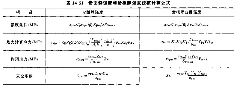

发表于 2009-3-22 18:26:39 | 显示全部楼层 来自: 中国上海
2. 材料、形状尺寸和约束方式都可以影响零件的刚度。
) h; A3 _6 Y& U# O$ |    a. 影响刚度的材料属性是弹性模量,对于钢材,弹性模量大约是2e11Pa,不同牌号弹性模量基本一致。- S" v8 a& ^& n
    b. 形状尺寸、约束方式决定零件的截面系数,直接和刚度相关。( T, M  j1 ^( }, o1 g3 T
86. 齿根弯曲应力和载荷成正比,齿面接触应力和载荷的平方根成正比。
