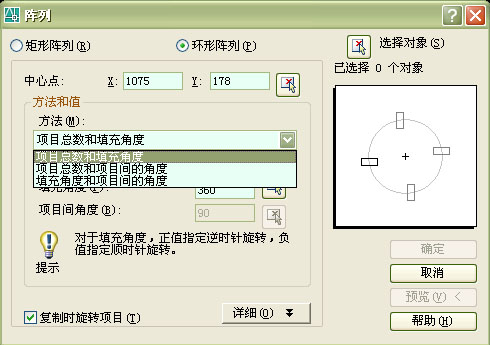

通过三种方法:# Q7 M; F1 H- k
1.点击“修改”工具栏: http://ms-its:C:\\Program Files\\AutoCAD 2006\\help\\acad_acr.chm::/online_art/1_arrrec.gif图标;
$ H  n" e9 U7 R6 d6 K* R/ G2.执行“修改”菜单:“阵列”命令;
2 m( b4 ?, k& @  \- l' T" |- z! h) V3.键盘输入 命令: array
4 I1 K' [0 n6 m# o8 y调出阵列对话框,接着进行以下操作步骤:
% O1 F) w; j1 x3 q1.阵列方式选择“环形阵列”;( t- I, @- l: m
2.点击“选择对象”按钮选择欲阵列对象(也可以先选择对象再执行阵列命令);
+ o5 {5 S8 }  |6 T' G7 f  L* ^4 Q: \1 i3.在中心点处输入X与Y坐标值,也可以通过点击输入框边上的按钮在图形里选择中心点坐标;, {1 ?, e: e" c/ W7 m3 v! C5 }  f
4.选择阵列的方法——AutoCAD环形阵列共提供了三种方法:! }* [* Q, X' m6 f* }+ K
a)项目总数和填充角度——在指定角度里欲阵列对象的数量;
: v7 s, h- r' a) O+ Sb)项目总数和项目间的角度——欲阵列对象的数量和每个对象间的角度;
3 @+ B/ P* f) c: @! Wc)填充角度和项目间的角度——欲填充的角度和每个对象间的角度,CAD会根据此两个参数计算对象的数量;
6 E8 h9 `3 w7 p( H/ C5.设置好所有参数后点击“预览”按钮进行预览,若满意则点击“接受”按钮,若不满意则点击“修改”按钮重新进行设置。
8 z- H, F8 f* ]注:AutoCAD只能根据角度和数量进行阵列无法根据眼距进行阵列。

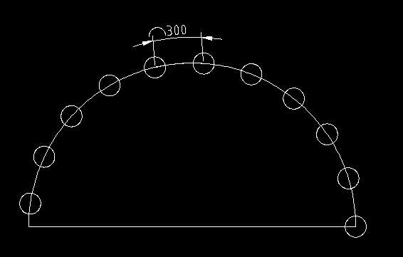

建议楼主利用定距等分功能操作:

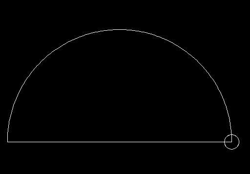

9 J, j' s- N* p先将小圆做成块。
0 P7 E0 `: J/ F/ E/ F执行measure(定距等分点)命令,选择半圆弧、回车,输入B、回车,
7 D) a$ w! n+ @输入刚建成的块名、回车、回车(默认为对齐),输入300(距离值)、回车。
; G& T5 x+ E  i& T/ d4 p 42.JPG
3 |0 z# S4 K$ W; w0 n0 I# @5 O
