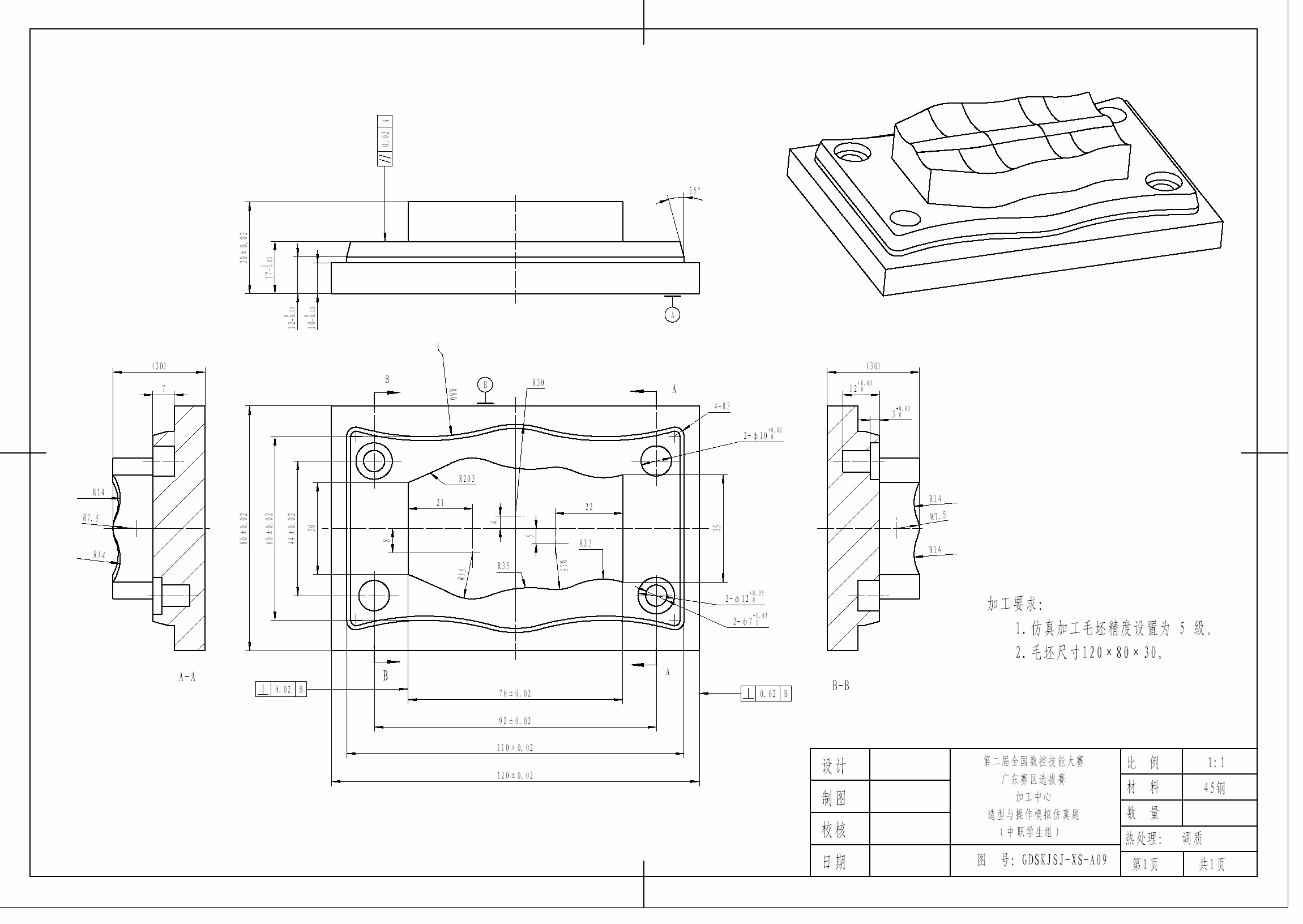

刚学MASTERCAM1 K9 n' P& T1 P3 Z3 `
这个图上面的曲面不会画,请教各位了# A# d" f- r0 Q2 p

扫描曲面就应该能做出来。

先扫描曲面,然后实体修整

个人认为用实体做就是了,前面的用拉伸可以做出来,上表面的曲面,只要画出曲线(B-B剖视图有尺寸)然后把曲线用直线封闭起来就可以切割出上表面来

各位能说的具体点吗,最好能有图

有没图纸?
8 `0 N# _1 b5 l只要有图纸就可以了

图片不是很清楚.有档吗.上档比较清楚
$ r. @( v" t# d' K3 T6 |* m有时细节有影响到方式
