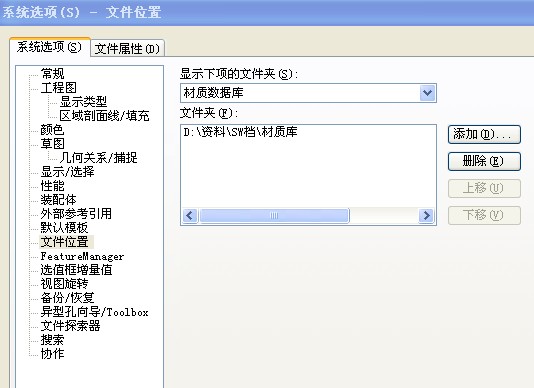

请教各位:SW2008的材质在哪个文件里,我想往里面添加其它材质,可是就找不到,哪位知道请告知,谢谢!
发表于 2009-3-22 20:22:14 | 显示全部楼层 来自: 中国上海
SW自带的材质库是不可以动的,自定义的材质库可以随便放啥地方,只要在工具(菜单)→选项→系统选项→文件位置→材质数据库里把路径添加进去就可以了。
