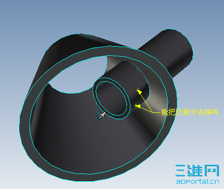

大侠不敢当,学一下布尔运算就会了,这是最基础的了。: a  z: y" K8 h# }

应用表面匹配就可以了。

先把内孔表面生成曲面,然后点零件和曲面做分裂零件操作,就可以删除掉你不想要的部分了( L  N0 S- s- P6 q( P5 j8 W4 d

是不是这样的效果啊

谢谢各位  这厢有礼了 :lol:
