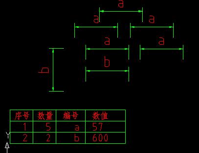

在AUTO CAD上画出的图纸,有很多的尺寸组成一个零件,能实现把每个尺寸自动编号吗?也就是长说的号图、全尺寸图。

在AutoCAD基础版里没有这个功能,至于加了外挂以后是否可以实现我就不知道了

加外挂就能实现吗,我看未必实现,只有针对该功能进行开发才行
发表于 2009-3-22 22:38:46 | 显示全部楼层 来自: 中国江苏无锡
这个编程应该不困难,只要比较尺寸数值,然后用编号替代原值,就完成了编号步骤,接下来把编号和原值输出列表就完工了。
 楼主| 发表于 2009-3-22 22:45:14 | 显示全部楼层 来自: 中国湖北十堰
是自动编号吗?如果同一个尺寸有3处怎么区分?
发表于 2009-3-22 22:50:21 | 显示全部楼层 来自: 中国江苏无锡
原帖由 wuaimin 于 2009-3-22 22:45 发表 http://www.3dportal.cn/discuz/images/common/back.gif
1 o4 D2 m+ B7 e, z8 \是自动编号吗?如果同一个尺寸有3处怎么区分?
+ N+ K1 K* c9 A6 X; l8 O& J呵呵,编号规则按照你自己要求。比如a尺寸有多少处,也可以是a1、a2...排列下去。不知道你自己编号怎么进行的。  u) W! M8 l5 k( F: Z9 D8 q

 楼主| 发表于 2009-3-22 23:08:15 | 显示全部楼层 来自: 中国湖北十堰
我使用的是装配图拉件号的方法,在针对件号输出每一个对应的尺寸。

发表于 2009-3-24 09:15:08 | 显示全部楼层 来自: 中国广东东莞
我们公司用的就有自动编号了,是自己做的
 楼主| 发表于 2009-3-24 17:49:31 | 显示全部楼层 来自: 中国湖北十堰
原帖由 suiyuefast 于 2009-3-24 09:15 发表 http://www.3dportal.cn/discuz/images/common/back.gif
+ E5 Y- g0 _0 r0 f+ }1 _9 B# x我们公司用的就有自动编号了,是自己做的
" Y. g  ~$ U1 j' o0 @  N
是在AUTO CAD基础上二次开发的此项功能吗?
