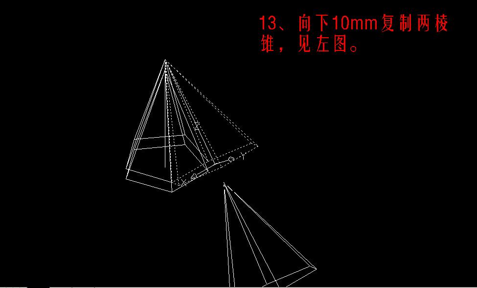

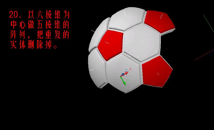

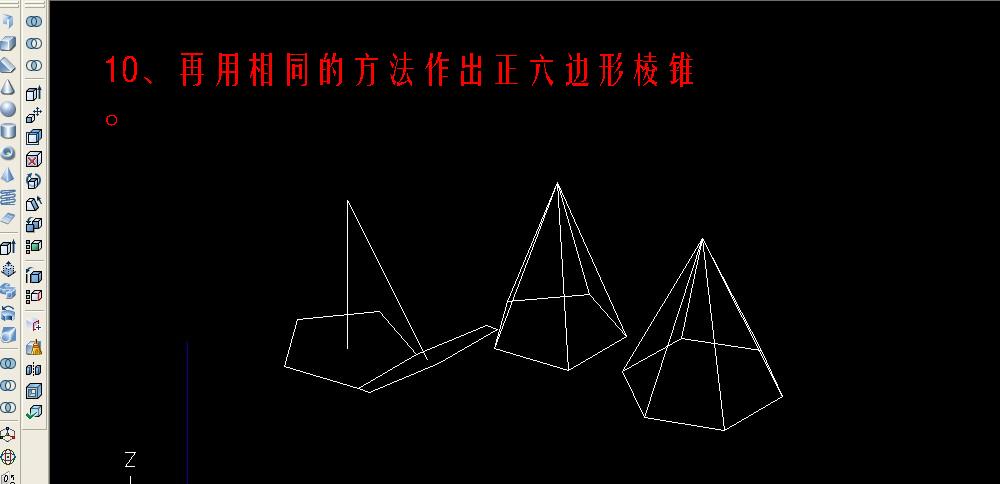

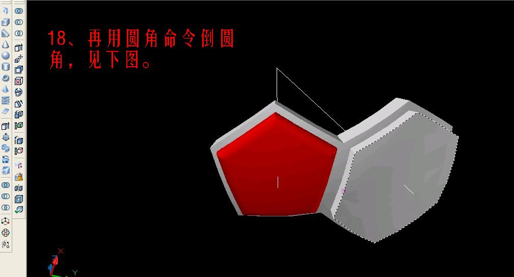

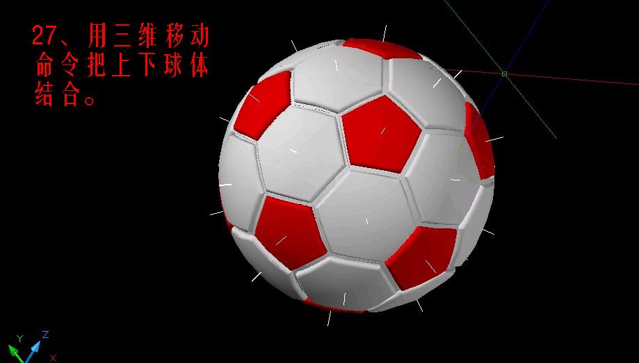

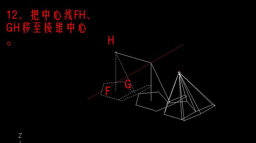

[原创] 足球另一种画法
发表于 2009-3-22 22:10:50 | 显示全部楼层 |阅读模式 来自: 中国江苏苏州
足球1.jpg 足球2.jpg 足球3.jpg 足球4.jpg 足球5.jpg 足球6.jpg 足球7.jpg 足球8.jpg 足球9.jpg 足球10.jpg 足球11.jpg 足球12.jpg 足球13.jpg 足球14.jpg 足球15.jpg 足球16.jpg 足球17.jpg 足球18.jpg 足球19.jpg 足球20.jpg 足球21.jpg 足球22.jpg 足球23.jpg 足球24.jpg 足球25.jpg 足球26.jpg 足球27.jpg 足球28.jpg 足球29.jpeg 足球30.jpg
