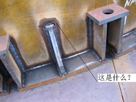

如图裙座Q245,焊接后,第二天早上发现焊缝周围有一条湿的痕迹,类似油是的,这个到底是什么?什么原因产生的?

这是焊接后出现的潮气,没有关系的.是焊剂中含有的某种物质潮解的结果" {; \8 d$ D7 Z9 K) c% i: S' @
