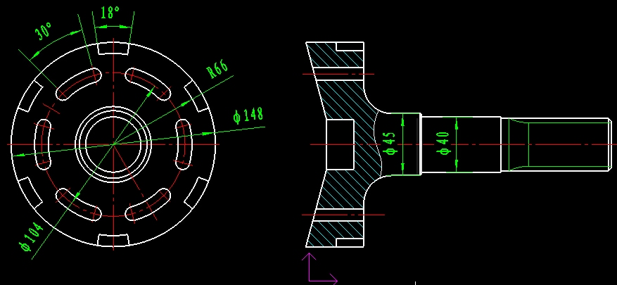

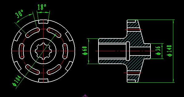

两个零件配合安装的,如果加工他们的锥形配合表面?4 M- a% S" U/ F. v6 k

看楼主的图片,配合面应该是锥面(没有弧度),如果要求不是很高,配合面精车就可以了;如果要求很高,那么精车后还要对研,零件的互换性是没有的,以后只能成对使用。/ a: x7 y; K4 C
0 e- W$ O. E* A$ `% H1 p刚才忘问楼主了,东东是什么材质的啊?如果是钢件或铸铁件就上述方法做,如果是有色件,那么就不是研磨,而是刮削了,不过都要用红丹油检查接触面积。: l' h" |: ]# |) a/ y$ b/ t

采用普通45# 调质处理就可以。 这两个锥面普通车床车就可以么? 者相对移动很小 支撑处没有加轴承,锥面配合表面粗糙度要大一些,目的是为了有一定的摩擦力。

普通车床是可以加工,通过小拖板扳角度(角度预先算好),小拖板是没有自动走刀的,只能手工走刀,所以表面光洁度不会很好。

用数控车精车即可,表面粗糙度不能大,楼上有人说要大点是错误的,钢对钢不是靠粗糙面传力的,会迅速磨损咬合的。要求高的配合可以研磨下,注意做到大径接触,即用涂色法检查时接触面外圈重。

图中应标注锥度配合公差要求和φ36轴及孔的配合公差,还有它们的表面粗糙度要求,这样才可正确选用加工机床和加工方法。若要求不高,可分别在车床上加工,先车上图工件,车下图工件时用上图工作比配,然后二件配一起再划线钻孔。

1、楼主的工件用数控车车削锥面就能满足要求,至于粗糙度数控车可根据需要进行控制走刀量,锥形结合面的配合可用红丹粉配研。
; O3 j9 I# x: B. d, ^* }7 D1 z. ~2、锥形结合面的配合要求精度高,还可采用磨削的方法。
, U0 M+ }. I, J2 M7 f+ O% B4 q3、如要求锥形结合面的配合较低,直接普通车床车出即可。

我认为这两个零件的配合设计是错误的.有过定位问题.用30直径定心,再用圆锥面定心不妥,应该改成垂直面,因为已经有30直径的径向定位了.

1、从图上看,还需要考虑花键轴、孔与锥面的位置误差才行。  H' p* L% P/ [8 s2 ^
所以在装夹加工锥度时,首先得保证花键孔、轴与机床回转中心同轴。否则即使车好锥面也会很难配合到一起。5 U6 ?8 y5 y: n/ v. x
2、如果有条件用数控车锥度应该比较容易保证;如果使用普车,则需要注意小拖板搬动一次角度,就车完所有的内锥和外锥。这样可以确保锥度的一致性,便于互换。粗车锥度时可以移动大拖板,可以减少劳动强度。: p% Q) m9 d) a6 A3 |( M

1.锥面要求好象没有规定的角度,可以有车床拖盘转个角度实现," A8 f5 [! U2 J, i
2.加工顺序应先加工锥形面,以它为基准来加工别的地方,这样就可以保证锥面结合平整!
