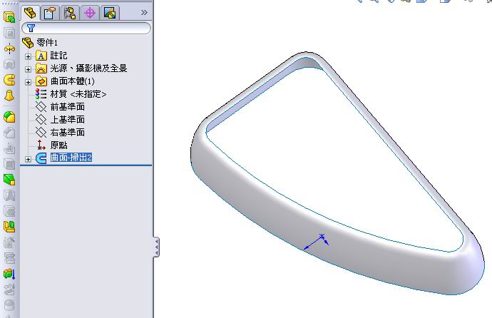

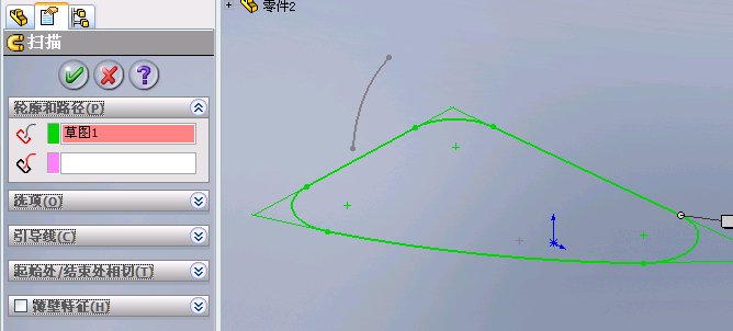

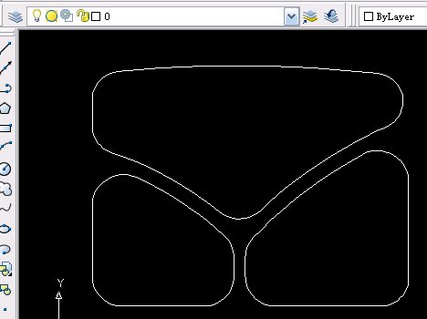

) I9 o% Q8 H9 L0 z. v像下面这个图形,不知道怎么设置....扫描不出来啊..大家帮我看看下..很简单的东西...

发表于 2009-3-23 11:01:16 | 显示全部楼层 来自: 中国上海
好像你只画了扫描轮廓和路径,没有让轮廓产生变化的引导线,而且从图上看你的路径和轮廓是分开的,没有连接的地方
发表于 2009-3-23 11:11:56 | 显示全部楼层 来自: 中国江苏南京
你的轮廓线要和引导线产生“穿透”关系

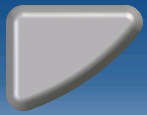

发表于 2009-3-23 11:26:21 | 显示全部楼层 来自: 中国北京
这个东西应该放样做更简单啊,而且也便于控制。
" C0 A" Q) N; W1 |" Y! U# m! \+ F放样完了后加个圆角就可以搞定了。

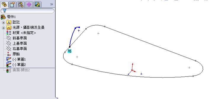

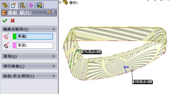

发表于 2009-3-23 15:41:31 | 显示全部楼层 来自: 中国广东惠州
原帖由 suning0127 于 2009-3-23 11:11 发表 http://www.3dportal.cn/discuz/images/common/back.gif
7 s9 o4 f! l) P; o8 s; V8 v  k你的轮廓线要和引导线产生“穿透”关系
" D( J; Q; a5 @2 [掃描不難重點在穿透關係+ v1 e! v" N- ], T9 D
: P0 K: r! C. p: R+ L4 d( i( x6 d2 @ sweep1.jpg
