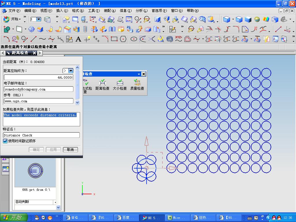

1模型空间里画的图,如果是用曲线画的要去除参数,基本曲线画的就不要去除了.转到草图里面再用添加现有曲线命令添加进来就可进行操作了.
* c- T/ g% `; ^# `- o9 E) z0 a  Z2可以用分析_距离: {, |' N5 r4 h3 k' J; k* k& {

ug5.0哪里有添加现有曲线命令啊我怎么找不到啊麻烦老师赐教....急.急..

7 l' w  ^( x0 N! J( Z2 B) n( C. G在草图工具里面,我没装5.0的,不过4.0和6.0的都有,不可能5.0里没有。

谢谢老师我找到了不过我还是不知道模型空间的去除参数在哪去除请赐教..谢谢
发表于 2009-3-23 18:42:05 | 显示全部楼层 来自: 中国江苏苏州
编辑——特征——去除参数。
