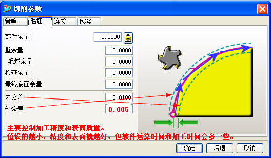

我用CIM PM的,现在转用UG,在NC时,见有两个公差值,内外公差,希望有前辈能指点一下这两个有何区别?具体用时:粗精加工各取多少?有朋友说外公差可以比内公差大些,是吗?

外公差指理论面外允许欠切的量,内公差指理论面内允许过切的量;粗加工看你留的量大小,一般公差默认;精加工看你面的精度要求,高的话公差取小些,当然,加工精度不仅仅是程序的问题还有许多因素。

就是决定加工的精度和表面质量.

内工差是过切 内公差加上外公差是总公差值 注意两个都不要取零值

请问如果要加工的尺寸公差是正负0.05 。: \0 ^& k0 c% U. |; F' s
那么我外公差取0.005, 内公差取0.01.  这样加起来就是偏内公差0.005,也就是实际加工后尺寸要比理论上的尺寸小0.005,但还是符合加工要求的,即在正负0.05的范围内。

符合你的加工要求。但理解的好象不对

要这样算应改是0.01+0.005=0.015才对。" A( f$ N$ l6 g- K
CIM有个选项是三角形逼近曲面公差的算法,PM全是三角形逼近曲面公差的算法,不知UG是不是三角形逼近曲面公差的算法?
