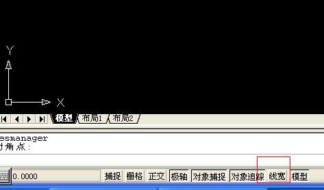

在cad里面,我把两条直线的线宽改成不一样了,查看特性是改了,但是看起来还是一样的。怎么回事
6 L  W7 _& j4 T- p! W 是不是要用多段线的线宽命令?
发表于 2009-3-23 18:34:01 | 显示全部楼层 来自: 中国北京
点一下命令区下面的 “线宽”按钮) S; V7 G% r" d( A( v
或者在 格式——线宽  设置一下 在显示线宽处打钩,即可开到区别

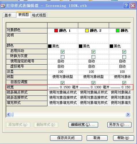

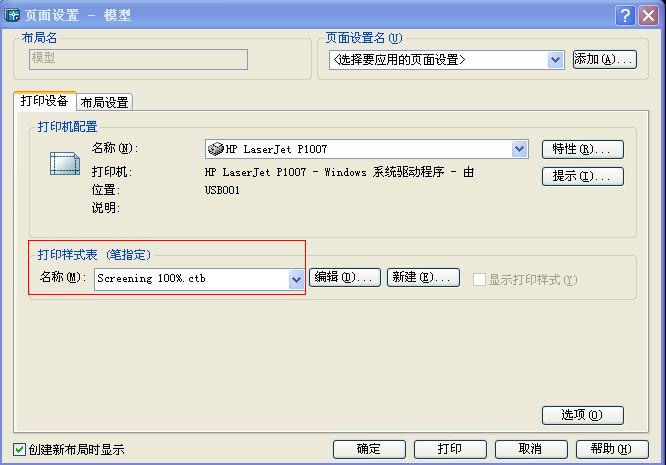

; _" Q( A, R5 ~- h9 `* C/ j  ]  k楼主说的是在电脑显示屏上呢?还是打印出来?如果是前前者楼主只要确认两条线的宽度设置的不一样,那么你摁下状态栏的线宽,就会有反映的;如果是后者,楼主如果在打印时选择了打印样式,那么打印时就是你打印样式里设置的线宽,如果没选择打印样式,那么打印是就是你图纸里设置的宽。

发表于 2009-3-30 21:44:09 | 显示全部楼层 来自: 中国黑龙江哈尔滨
打印后线宽的确定有两种,一种如楼主所示,一种是依靠颜色在打印机设置
