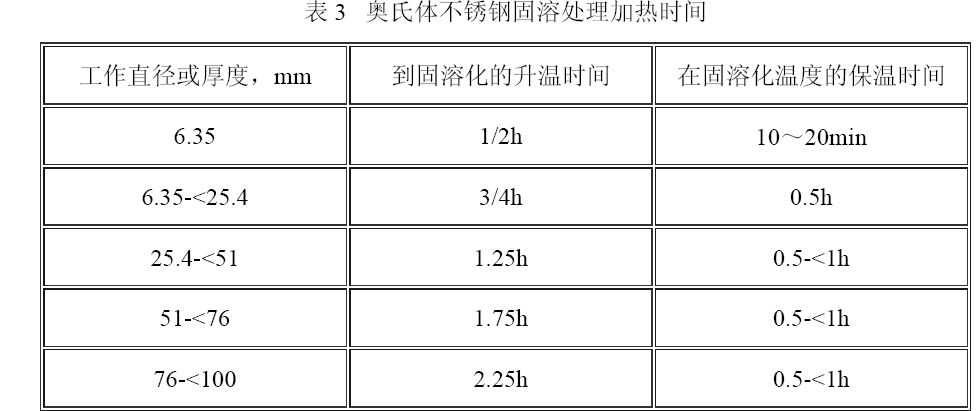

请教,对于奥氏体1Cr18Ni9(304)不锈钢如何通过热处理的方式减少材料中的异常粗大的铁素体?热处理的工艺参数是什么?

奥氏体不锈钢不发生相变,,其热处理就是加热到高温(一般在1000℃以上),奥氏体再结晶的同时,使在加工中产生的碳化物和铁素体相分解物固溶到奥氏体中,然后快速冷却,使碳呈固溶状态的奥氏体保持到常温,这―处理过程即为固溶处理。对于不锈钢中粗大的铁素体只能通过固溶处理消除或减轻。
; G* t% D/ b8 o4 Y) J' E, k9 K针对你的情况,可以将304加热到1080℃保温后快速水冷,不能在600~700℃间停留。
