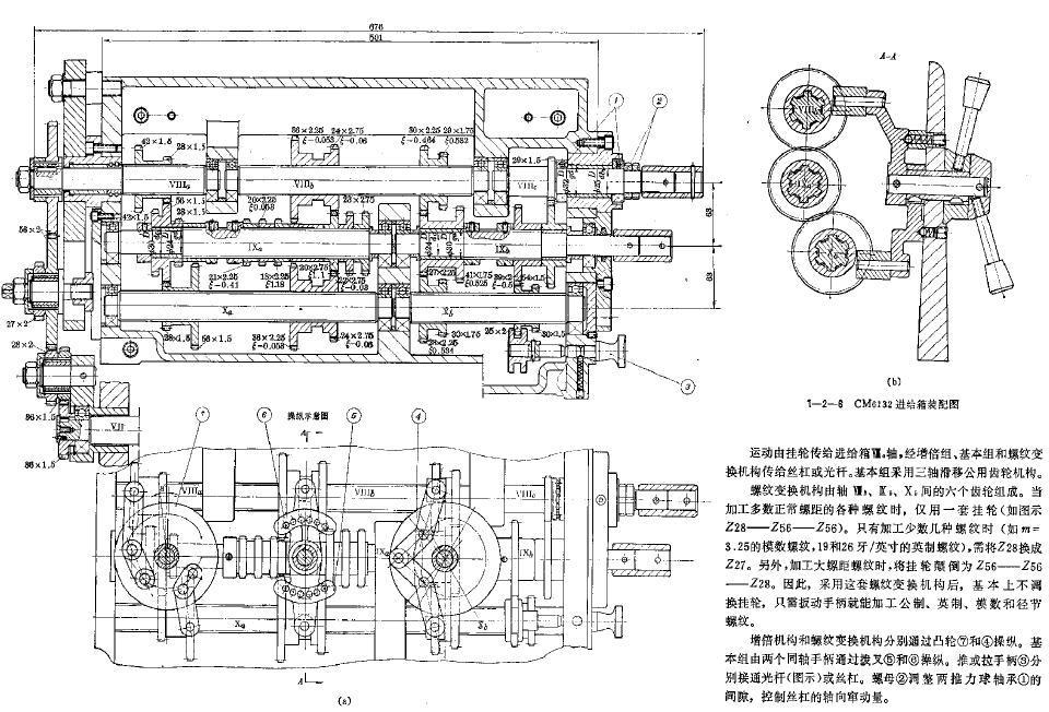

包括溜板箱里的结构及工作原理5 y. L5 b! H$ h2 B

 楼主| 发表于 2009-3-24 18:36:53 | 显示全部楼层 来自: 中国江苏苏州
回复 2# ymcgh 的帖子
我是说的普通机床。C616的

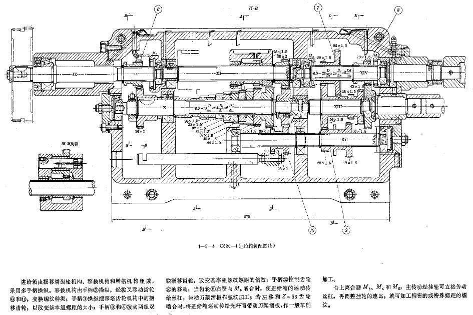

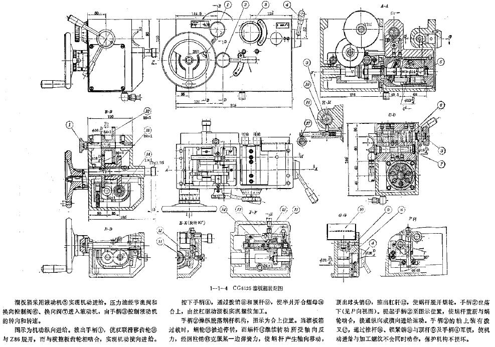

发表于 2009-3-25 12:21:24 | 显示全部楼层 来自: 中国上海
参考一下贴图
发表于 2009-3-25 12:24:22 | 显示全部楼层 来自: 中国上海
再参考一下贴图
发表于 2009-3-25 12:28:43 | 显示全部楼层 来自: 中国上海
再来参考一下贴图

发表于 2009-3-25 20:08:56 | 显示全部楼层 来自: 中国浙江绍兴
非常详细,所有的问题都在了。
