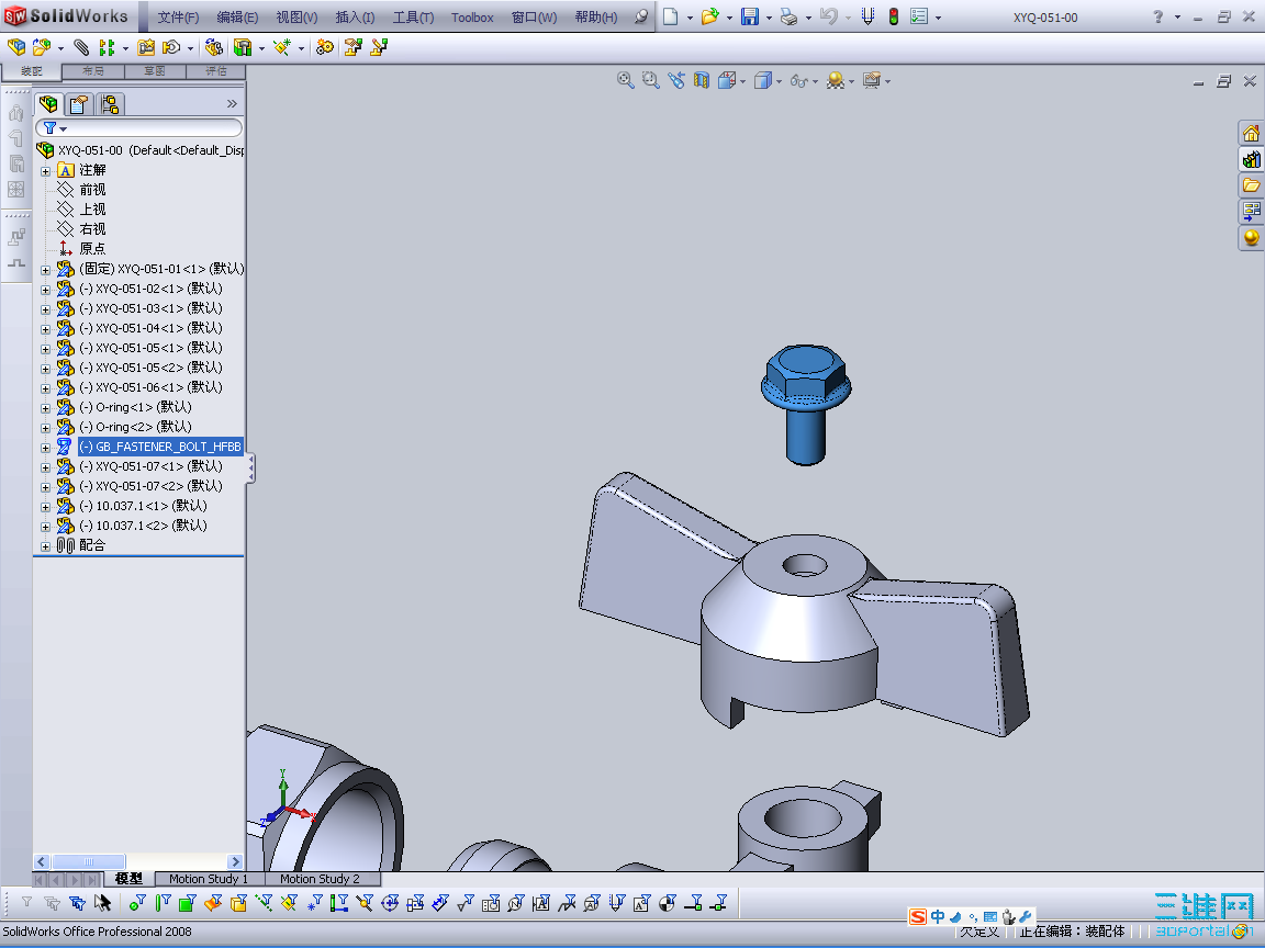

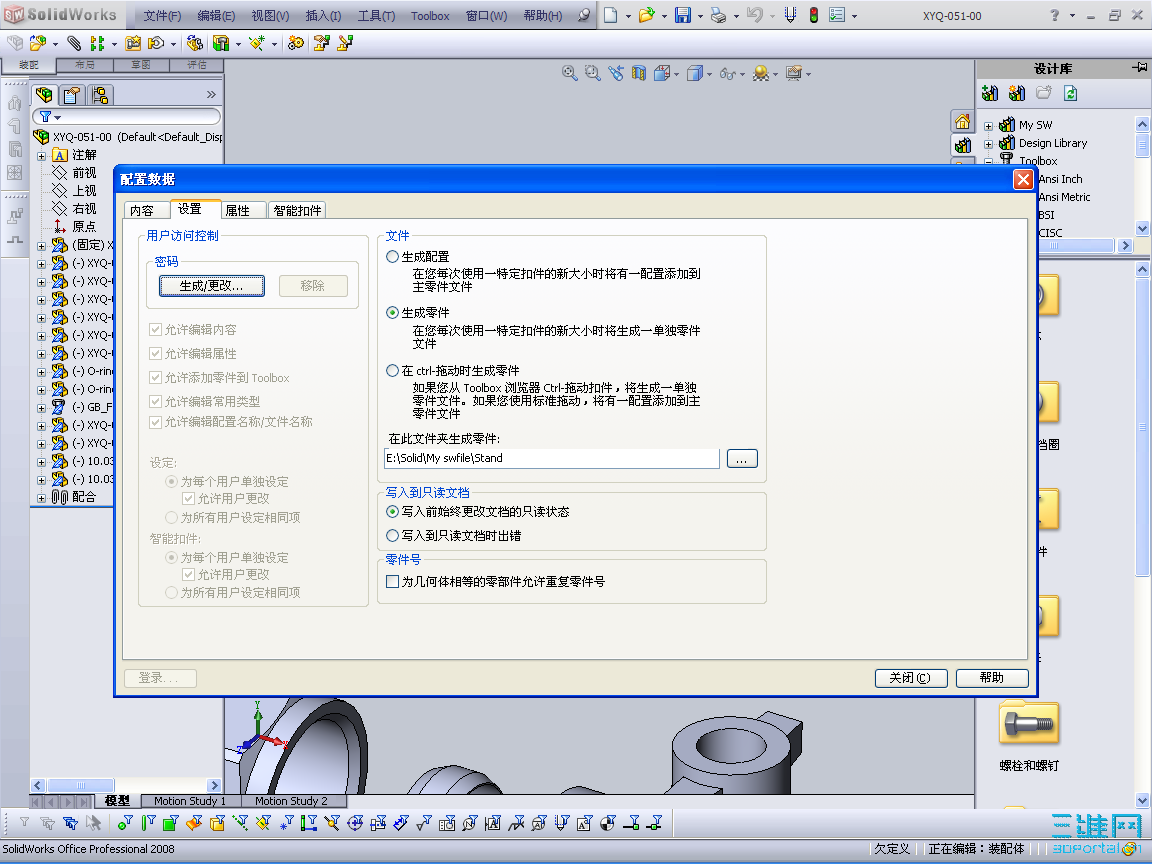

发表于 2009-3-24 12:22:50 | 显示全部楼层 来自: 中国浙江台州
我自己是这样弄的。先在toolbox里设置一下,这样设置的目的就是为了方便以后的修改。如图:9 S5 @1 {6 Y- z6 a1 o: d
- {6 ^5 C4 d1 V* |  s 配置.png : z" t5 [  {" L+ n3 H
; q! W* e. A/ `' B! Z3 e
! e, q3 B0 T" ]8 Z  ]3 K
这是导入的标准件

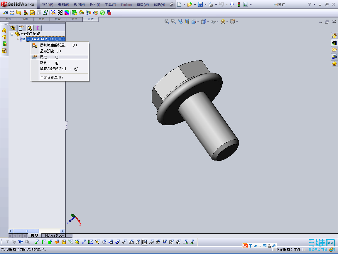

8 G2 G8 |- \2 q4 B在这里打开标准件就可以修改了。要改名字你转到文件配置里。; \6 m( d) b9 F& K5 r; t  B! R+ b  O
; M+ L8 ^# q( b8 ^
配置2.png ! D3 Q3 r" U: }

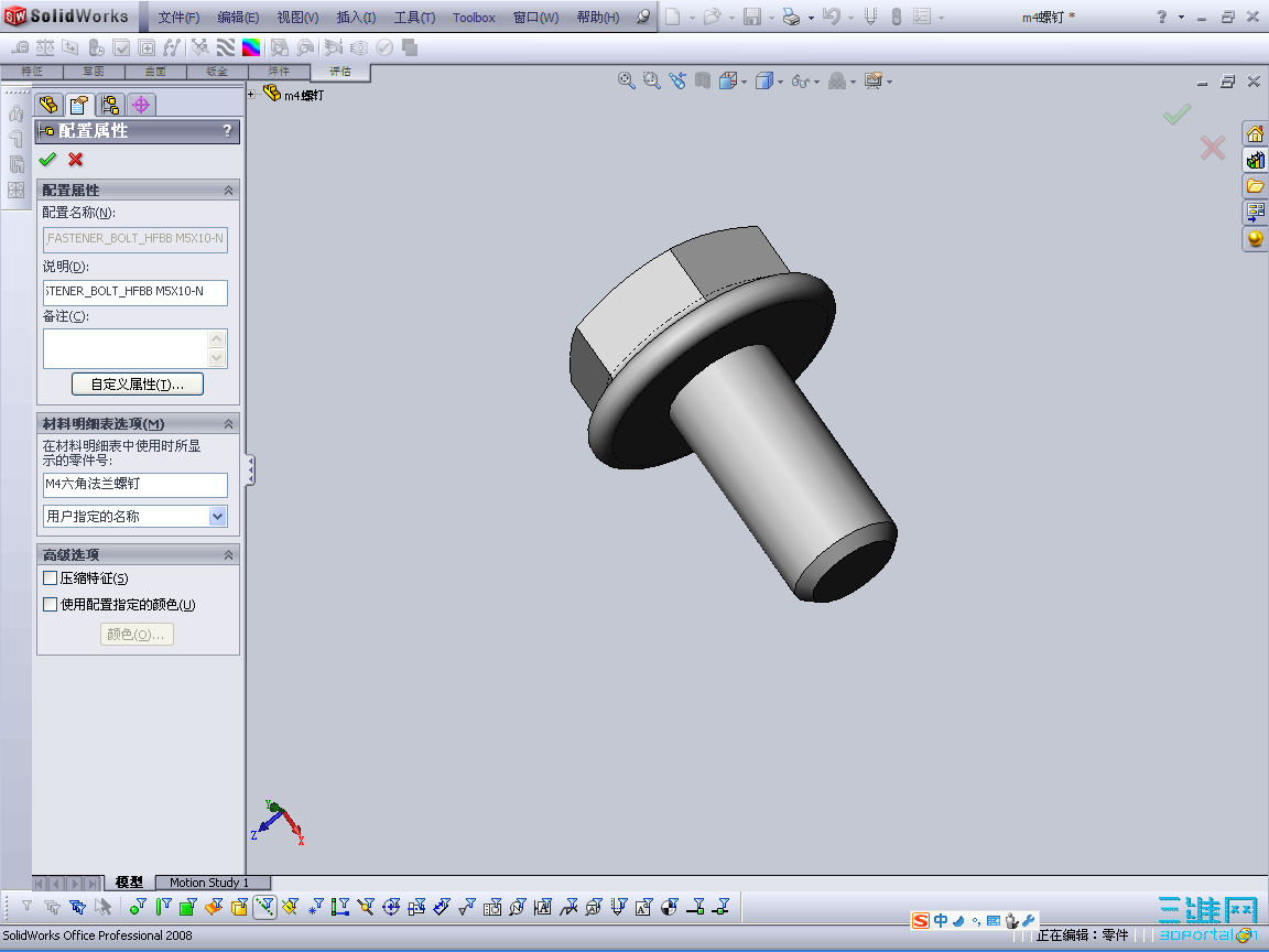

在材料明细表选项里:
+ m8 x! Q+ i  h; _& e选择用户指定名称,这个名称你改成你想要的名字后保存,在明细表里就有了。
4 l& W4 B- U6 A( `! b9 W如图6 B# y0 h4 j, a8 P" m' @
, U8 y) P# b0 i1 F
$ c- e6 e# K% N这样设置希望对楼主有用。哈/ e0 T$ o3 l3 ^; H' ]8 m
