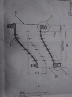

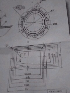

奇异的圆转方,内表面3.2的光洁度

 楼主| 发表于 2009-3-24 10:58:35 | 显示全部楼层 来自: 中国四川绵阳
怎么加工 :ang: :ang: :ang: :ang:
发表于 2009-3-24 16:13:44 | 显示全部楼层 来自: 中国山西太原
1  此件可以铸造成型,然后加工两端法兰。3 R& W$ R: o% I" O! l- F2 _0 Y
2  两端法兰单独加工成半成品,中间圆变方管压力加工,然后焊接法兰,最后加工两端法兰。

发表于 2009-3-25 15:35:35 | 显示全部楼层 来自: 中国北京
5轴加工行不行?
发表于 2009-3-27 12:53:41 | 显示全部楼层 来自: 中国山东济南
这个东西肯定是铸造毛坯件,如果需要焊接的话外观就太难看了,而且看来有密封性的要求,毛坯铸造最好。

发表于 2009-3-27 12:59:53 | 显示全部楼层 来自: 中国山东潍坊
只能铸造出一端法兰吧?另一端应该为焊接件。
发表于 2009-3-29 22:44:24 | 显示全部楼层 来自: 中国内蒙古乌海
同意5楼说法,铸造应该就可以,铸造后加工两端法兰,看不清有什么特殊要求没有
发表于 2009-3-30 13:43:55 | 显示全部楼层 来自: 中国北京
内表面R3.2是指整个零件的内表面吗?楼主该说清楚。
发表于 2009-3-30 14:22:49 | 显示全部楼层 来自: 中国北京
铸造怎么保证内表面的粗糙度?

发表于 2009-4-26 16:28:47 | 显示全部楼层 来自: 中国山东莱芜
表面3.2的光洁度,使用精密钢模铸造看来也未必能够达到该精度,暂时没有什么好办法,太困难了。
