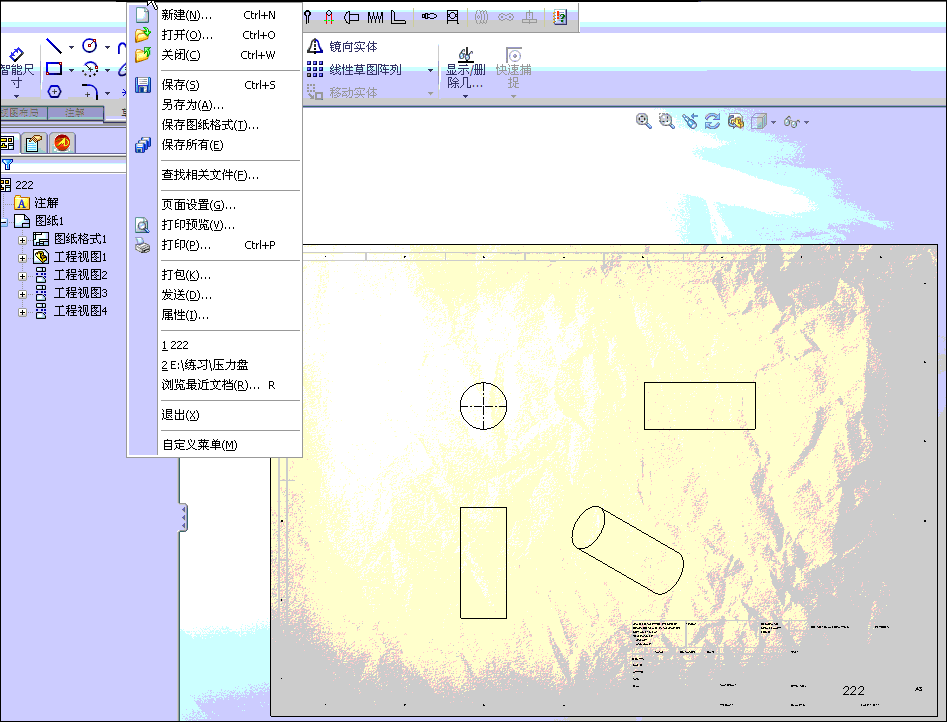

图纸格式为A2,能把一张A2图在打印机里分左右打印成两张A3图吗?即一张A3图上是A2图的左半部分,另一张A3图上是A2图的右半部分。
发表于 2009-3-24 11:43:48 | 显示全部楼层 来自: 中国河南新乡
SW2008的比例打印功能完全可以实现你所说的,不过09这个功能暂时不能用了,听说SW2009SP3这个功能又可用了,只是还没有下来!
) c' ]3 @, C/ B* C+ S08用法如下图所示:
