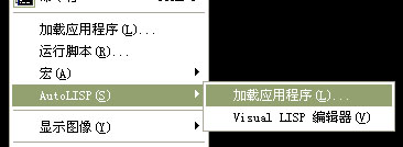

发表于 2009-3-24 16:59:29 | 显示全部楼层 来自: 中国江苏无锡
菜单“工具”——“加载应用程序(L)…”
$ |; z' n" P$ `3 K/ h0 z或菜单“工具”——“AutoLISP”——“加载应用程序(L)…”
8 s( t+ e8 X# B# Q# i; {1 \0 v后在对话框里选择相应的LISP文件就可以了。+ K; g* D6 M" k5 L8 _
对于经常用的LISP文件可以加入到启动组,这样每次启动AutoCAD均会自动加载该LISP文件。" S; G& |7 @% a
