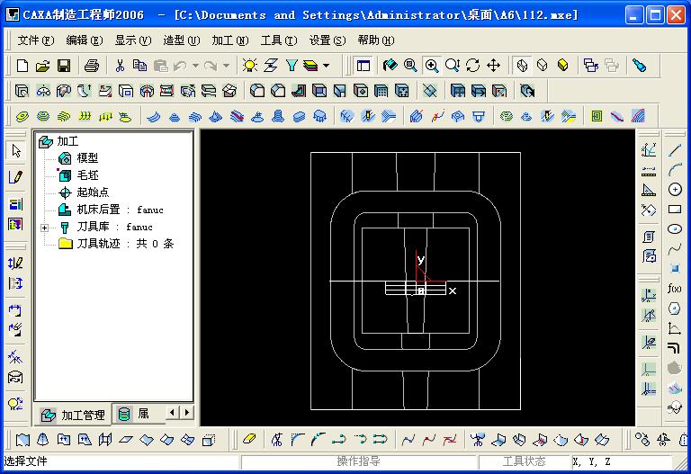

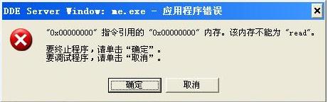

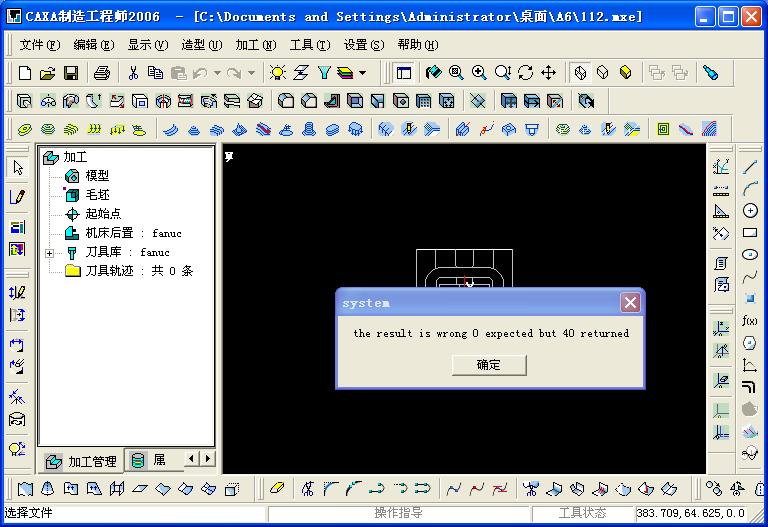

我在使用制造工程师2006时遇到这样的问题。如图1所示。当我利用滚轮旋转或显示全部(F3)按钮时出现如图2所示的画面,有时只有左上角一个白色的点没有跳出对话框并且图形也消失。关闭2006时有出现如图3所示的画面。不知是为什么?重新启动也不行,另存为也不能解决。$ H2 ^  z0 `$ d$ w" [% i) |# W! E

重装系统也解决不了的,我把实体文件保存后到别的机器同样出现这问题。我想应该是软件的问题,不知能否有人解决。

的确是软件问题,我咨询过软件公司,他们建议重新做一遍图形,到出问题的步骤换一个方式试试

应该是你在画图时不小心在离你所画图处很远处画了东西,是个点或是其他什么,造成全部显示时找不到图了。

鼠标滚轮与F3全部显示一般不要用,caxa的软件都这样,这问题他们现在也没解决,但出现的几率比较低。
